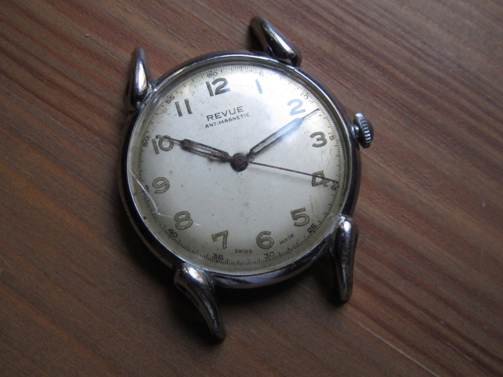

je cherche un balancier complet - pivot cassé  Pleure 2 - pour un calibre revue 77
attention sans incabloc
petite ou grande seconde, je pense qu'ils sont compatibles !
merci pour vos propositions et bon dimanche à tous

Pour un pivot cassé, il serait préférable de changer l'axe, ce sera bien moins onéreux que de changer le balancier

d'autant plus que ça se trouve pour qques euros sur la baie
mais comme il y a plusieurs modèles
il faudrait prendre les cotes ...
et c'est là où l'expérience me manque !

Selon Ronda il n'y a que deux hauteurs/
Inca      : 288
Normal : 277
à défaut l'axe inca peut être monté en diminuant uniquement les hauteur de pivots
Le balancier est environ 20 fois plus chère que l'axe
JCF

Tu regardes ici tu trouveras ton axe : https://www.balancestaffs.com/revue.php
