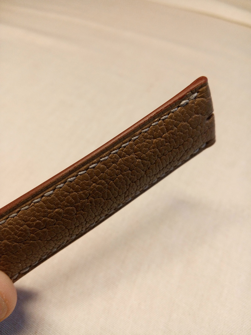

passionné par le cuir et le monde de l'horlogerie, ça fait pas mal de temps que j'ai en tête l’idée de faire moi même mes propres bracelets, en effet le bracelet montre est l'objet qui lie les deux Wink
je me suis équipé au fil du temps d'outils et de cuir acheté par ci par là pour réaliser mes premiers essais qui au début n’était pas du tout réussi Crying or Very sad
je vous partage les photos de ma dernière réalisation pour habiller ma seiko 5.
le bracelet est en chèvre pour le dessus et en cuir végétal pour le dessous, les coutures sont cousu main, je n’est pas de machine à coudre.
handmade, mes bracelets Img_2018
handmade, mes bracelets Img_2019
handmade, mes bracelets Img_2020
il me reste le passant et les trous à faire, d’ailleurs pour percer les trous j'ai cette pince, mais elle "déchire" plus qu'elle ne perce et le résultat est vraiment pas terrible. je sais qu'il existe des outils à frapper pour percer le cuir, si quelqu’un a déjà essayé sont avis m’intéresse.

C'est propre, bravo ... qu'est-ce que ce cuir végétal ?
le cuir tannage végétal est un cuir tanné avec des tanins végétaux ( écorce, bois, racine ect) qui ne contient pas de chrome, ça évite le risque de réaction allergique, comme le bracelet est en contact direct avec la peau.

Franchement, c'est du beau boulot, la couleur est très sympa et totalement fait main en plus....bravo !!

Il te faudrait une pince emporte pièce je pense, un de mes potes qui travaille le cuir utilise ça et ça fait un boulot nickel.
Ou plutôt une pince alène, vu le diamètre des trous que tu as à faire.

Une pince perforatrice pour faire les trous de ceintures va bien aussi.

la pince perforatrice est une super idée, je vais en commander une.
ton pote en est content? il arrive a faire des trous net avec?

C est apparement ce qu îl a sur la photo , une pince perforatrice .
Mais le mieux serait un emporte pièce avec un petit maillet bois sur une plaque de Téflon .
Sympa ton bracelet chèvre , êt t'es coutures son très propres !
Bien plus propre que certaines fait par des artisans de métier ... J en ai fait les frais ...
Tu utilise quoi comme peintures pour tes tranches ? J en cherchés pour customiser quelques bracelet à moi standard .

ma pince a le même embout que celle en jaune, il est plein et ne découpe pas le cuir mais l'arrache. celle dont silvers parle doit plutôt ressembler à la grise avec des embouts creux et coupant autours.
handmade, mes bracelets Outil-10
handmade, mes bracelets Cat_9710
pour les tranches j'utilise de la teinture conçu pour ça, acheté sur un site de vente en ligne de matériel de maroquinerie.

oui simke j'utilise une griffe à frapper pour mes coutures.

C'est celle entièrement métallique qu' il te faut Wink ... Pour une découpe parfaite : tu affutes ton outil.

Le mieux reste quand même L emporté pièce à frapper je L utilise sur mes ceinture cuir et c est net mais il faut in support Téflon pour ne pas abîmer l outil et que ca frappe propre .
Tu pourrais donner la marque de ta teinté de tranche car je ne trouve pas ce qu il faut à chaque fois je lit ici et là qu'elle ne compte pas vien ou ne tient pas .

Pour la teinture de tranche, moi j'utilise la marque fiebing's. Elle couvre bien et tient très bien dans le temps.

Perso : j'utilise de la peinture acrylique pour cuir et je fais mes propres mélanges si je n'ai pas la couleur adéquate... Il faut par contre avoir un rendu de la tranche parfait, passer la peinture et polir encore et encore... Une fois le processus terminé, utiliser de la cire d'abeille et séance de polissage... On obtient un poli miroir.

j'utilise la même teinture que prosp, elle tiens bien dans le temps pour l'instant, à voir dans quelques années quand le bracelet aura bien servi.

Pour les trous, rien ne vaut les emporte pièces à frapper, vraiment !
Les pinces sont souvent en ferraille fine et ont tendance à se tordre assez rapidement.
Je n'ai peut-être pas cherché au bon endroit, mais je n'en ai toujours pas trouvé de bonne qualité.
L'avantage des emporte pièces, c'est que tu peux avoir différentes formes : ronds, carrés, rectangulaires, et de différentes tailles. L'inconvénient est le prix, mais on s'y retrouve en qualité d'exécution et en longévité.
Beau boulot ! Chinois
J'ai juste une question, sur cette photo on voit bien le bord du bracelet sur lequel on voit une gorge juste à côté de la couture.
C'est fait avec quoi ?  Pourquoi la couture est elle à côté de cette rainure et non dedans ?
Un choix ou une contrainte technique....
