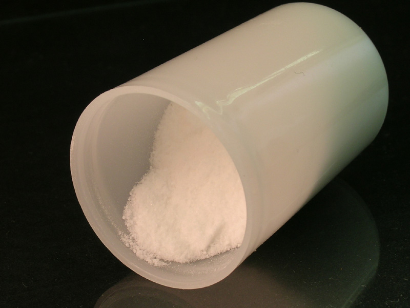

j'ai besoin de votre aide pour identifier un produit miracle. Vous connaissez sans doute des horlogers qui tentent désespérément de garder leurs petits secrets, petites recettes... et bien j'en connais aussi. Du genre qui en dit un peu mais pas trop, juste pour maintenir la pression. Bref, le gars qui énerve avec son sourire en coin qui signifie "t'es pas prêt de trouver"...
J'ai ce joli mouvement avec des vilaines traces d'oxydation sur les ponts et platines que je ne savais pas trop comment faire partir. Mon prof (oui, c'est lui l'horloger conservateur) m'a promis d'essayer un produit miracle, et les tests se sont révélés concluant :
gout - Ai-je bon goût ? Magie_0
Pour un avant-après, je me suis limité au pont de rouage de centre. Le mode opératoire est le suivant :
-On prend la poudre magique :
gout - Ai-je bon goût ? Magie_1
- on la dépose sur la surface à traiter,
- quelques gouttes d'eau dessus pendant quelques secondes,
- on frotte avec une petite brosse,
- on rince.
Des éléments complémentaires :
- C'est une action chimique (pas abrasif)
- ça se trouve dans le commerce
- "a petite dose on n'en meurt pas"
- pour justifier le titre du post : je me suis risqué à le gouter et ça a un vague goût d'ASPIRINE !!!!
Alors, serait-ce ça le secret jalousement gardé par mon prof ?

L'aspirine semble une bonne théorie.

J'éspère que c'est pas de la soude,sinon t'es pas là pour lire la réponse.
Sinon une poudre blanche qu'on trouve dans le commerce...............je sais pas ,mais je réfléchis .
Est-ce que l'horloger a spécifié le 'genre' de commerce ?
Parce que'une poudre blanche dont "à petite dose on n'en meurt pas", j'ai bien une idée, mais ça n'est pas tres légal, et en plus ça va faire cher le nettoyage du mouvement...

bicarbonate de soude ??? EN TOUS CAS ça rend les dents blanches ....moi c'que j'en dis....Very Happy

2 solutions:
base: bicarbonate de soude
acide: acétique salicylique (=aspirine)

Bonsoir, je ne sait pas quelle est la potion magique de ton prof, mais le bicarbonate est tout à fait possible... JCF

Peut etre crème du tartre ?,mon horloger l'emploie beaucoup pour nettoyer les cadrans et les plats argentés

A vue d'oeil et la taille des cristaux je dirai Bicarbonate de soude.

Sinon pour la poudre miracle on m'avait conseillé pour nettoyer de l'argent et des plateau en laiton un mélange sel+vinaigre ou bicarbonate de soude + citron et ca marche vraiment bien. Par contre j'ai jamais testé sur un mouvement...

L'argent, le fer et probablement un grand nombre de métaux oxidés se récupèrent assez bien également si on les dépose sur un morceau d'alu dans un récipient rempli d'eau très chaude salée...

Quant à la poudre magique, pour le moment, mon impression avec vos témoignages irait également vers la bicarbonate. Je n'ai pas encore pris le temps de passer à la pharmacie pour comparer.

Toutes les acides enlèvent le rouille. Si fort est l´acide , si tôt il s´enlève. Pourrait être aspirine. Incompréhensible
L´aspirine a petite dose on n'en meurt pas , pour une grand dose, elle peut être dangereux.
D´autre cote, le bicarbonate a un goût très différent, et il n´est pas dangereux.

Je déconseillerais toutefois l'utilisation d'acides forts concentrés : ils enlèvent peut-être la rouille, mais ont une action corrosive. Même l'or est attaqué par certains mélanges d'acides (l'eau régal mélange d' HNO3 et d'HCl est d'ailleur connue pour ça)
En outre, dans ma région (Auvergne) où l'eau est si douce qu'elle en devient légerement acide, je ne te dis pas la tête de la semelle en inox de ma bouilloire : un an d'utilisation = poubelle.

Denis C a écrit:
Salut,
Denis
T'as des actions chez Volvic ?? Mr. Green
