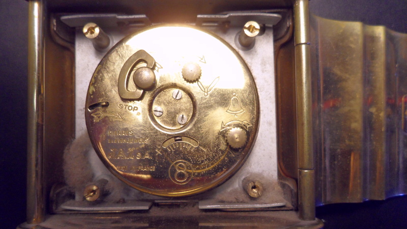

Bonjour,début du démontage.La présence de quelques décennies de poussière.  Mr. Green
Chauffer et détordre la dent.  yeux
S'occuper du pont qui était tordu,et repeindre le support
Mais voilà un autre problème que je n'avais jamais rencontré.
Peut ton parler du terme de lanternage sur cette pièce?
Mais voilà je ne sais comment opérer,il y a de droite a gauche un jeu d'au moins 1mm de jeu,et je voudrais le bloquer.
Merci de votre aide et de vos conseils . Chinois
Bonne journée.

Ta dernière image représente 3 pièces différentes :
Verticalement , en acier : " l'axe d'ancre" , sur lequel est "chassé"
l' "assiette" supportant la 3 ème pièce : le balancier !
Le tout devant être solidaire fermement , mais devant permettre la "friction nécessaire" afin de pouvoir
réaliser "la mise d'aplomb" éventuelle !
Il te convient de déterminer d' ou provient cette friction non souhaitée !
Si elle provient de la liaison "axe/assiette" , tu sors l'assiette de l'axe et tu ovalises
légèrement le "canon" de l'assiette ....
S' il s'agit de la liaison "balancier/assiette" qui est défectueuse , tu sors aussi "assiette-balancier"
tu mets le canon de l'assiette sur un banc à river , ...
....deux ou trois coups de poinçons justement répartis ..... Le tour est joué !
C'est comme cela que j'agirais ....mais il y a d'autres solutions.

Je m'étais mal expliqué,c'est l'ensemble balancier/axe qui n'est pas solidaire,de se fait cela fonctionne que quelques minutes .
On voit bien au fond les palettes qui ne sont plus alignées.

J'ai parfaitement compris !
Mais : Ou ??? très exactement ???

Les pièces 1,2,et 3 sont solidaires et tournent en même temps sur l'axe d'encre en acier (4)

Tu désolidarise les "pièces" n° 1-2 et 3 de ton axe d' ancre !
Tu ne t'occupe plus de ce dernier .
Tu vas serrer progressivement à l' étau  , (parce-que l'on contrôle de façon plus précise
la force exercée , et surtout , sans risque d'écrasement) , l'élément fléché "3" ,
il va se créer une légère ovalisation du canon de l' assiette (élément "3") ,
amplement suffisant pour éliminer le défaut à corriger !
Tu ré-assemble le tout ./

Comme expliqué par Bernard, j'ai désolidarisé la pièce de son axe d'encre et resserrer a l'étau comme prescrit.
Pas trop compliqué pour le moment.
Mais c'est après que le problème le grave c'est montré.
Et là je pense que le problème dépasse mes compétences,qui sont très très modestes.
