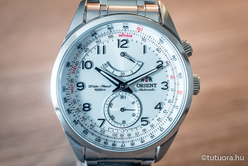

Cadran :
Il comporte un affichage du quantième à 6h et de la réserve de marche à 12h.
Il est équipé d’une règle de conversion sur le rehaut.
Le fond est d’un blanc crème légèrement nacré qui a de beaux reflets qui ne ressortent malheureusement pas bien sur les photos.
Les aiguilles sont polies et très brillantes ce qui, couplé au fond clair, limite la lisibilité par forte luminosité. La finesse de l’aiguille des secondes accentue encore ce petit défaut.
Le centre des aiguilles des heures, minutes et de la réserve de marche ainsi que quatre points situés à 12h, 3h,6h et 9h ont reçu un traitement phosphorescent.
Les chiffres d’indication des heures sont en relief ce qui, à mon gout, ajoute du charme au cadran.
Certaines indications de la règle de conversion sont rouges et pimentent un peu l’ensemble.
Le logo et les inscriptions sont discrets (les indications « water resist » et « automatic » sont même difficilement lisibles)
En fonction de l’heure, il peut être difficile de lire la date, mais j’imagine que c’est le cas pour beaucoup de montres.
Quelques photos du cadran et du boitier (que j'ai récupérées sur internet…)
