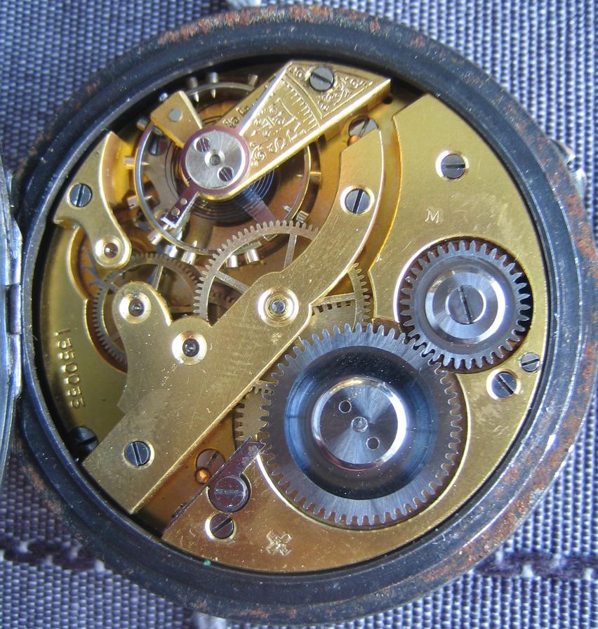

Je suis confronté à un problème avec ce modèle:
Bonjour à tous, questions techniques et signification croix "PROT" PROT
Bonjour à tous, questions techniques et signification croix "PROT" Mvt_PROT
=> Je ne sais pas comment retirer le rochet du barillet. Je n'ai jamais rencontré ce genre de "vis" ? avec deux trous.
Plusieurs questions:
Quel est le nom de cette vis ?
Comment faites vous pour la démonter? Existe-t-il un outil pour ça ?
J'ai lu le reportage d'un novice qui explique qu'il à frappé avec une pointe dans un des trous et que c'est venu tout seul.
Pourquoi pas, mais s'il existe une manière plus appropriée de faire, je suis preneur.

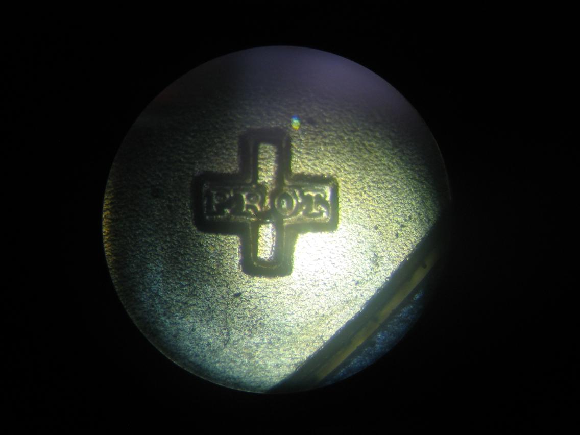

Et enfin, question bonus: Avez-vous déjà rencontré ce marquage (une croix incluant le mot PROT):
Je n'ai pas trouvé, ni dans le post de ZEN, ni sur le site mikrolisk
Bonjour à tous, questions techniques et signification croix "PROT" Mvt_croix_PROT
Merci d'avance pour votre aide.

Bonjour et bienvenue !
Ton rochet de barillet , solidaire de l'arbre de barillet par un "carré" (d'arbre de barillet)
est maintenu en place par "une sorte d'écrou " qui se dévisse normalement en utilisant les deux
trous excentrés faisant office de fente de vis !
D'ordinaire une paire de brucelles à pointes fortes suffit , mais , attention !!
penses surtout , au préalable , à désarmer ton ressort de barillet .... cherry
Pour info : l'autre rochet , dit "de couronne ou de remontoir" est maintenu par un noyau
de couronne ...quelquefois le rochet de couronne est maintenu par une "vis à gauche"
quelquefois reconnaissable  à la présence sur sa tête de 1 fente centrale (vis) et deux fentes latérales !
Joyeuses Pâques ,
bm

Bonjour ,
Voici l'outil ad hoc. En tournant la molette on règle l'écartement.
La remarque de Bernard est pertinente : attention aux pas de vis inversés des rochets de remontage. On rencontre parfois des vis cassées à cause de la méconnaissance de cette particularité.
Quand on ne dispose pas de l'outil on peut aussi utiliser des petits ciseaux (à ongles) moins fragiles que les brucelles qui peuvent se tordre.
Bonjour à tous, questions techniques et signification croix "PROT" L1090311
En ce qui concerne la croix suisse, elle indique, normalement , qu'un brevet a été déposé. Habituellement elle est accompagnée d'un numéro d'enregistrement. Prot signifie probablement protection ou protégé (par un brevet).
Le M situé près du rochet de remontage indique que la boîte est en métal non précieux. Il est souvent remplacé par un A lorsque la boîte est en argent.

Pour Prot voir mikrolisk

Effectivement, mon explication n'est pas la bonne !! Merci de cette information.
Pour la croix, tu as , habituellement, raison!

Bonsoir à tous,
Merci pour vos réponses.
je vais donc tenter de trouver ou fabriquer un outil à deux pointes.
Peut-être les pointes de mon pied à coulisse, celles qui mesurent les cotes intérieures.

Dnanlor, connais-tu le nom de cet outil ?
Pour le désarmement du ressort, pas de soucis, il est cassé... ou plus accroché.
Et pour la croix, j'ai effectivement fini par trouver chez mikrolisk, en tapant "PROT mikrolisk" dans un moteur de recherche:
Wortmarke Bildmarke Hersteller Firmensitz und Details
(marque verbale) (image de marque) (fabricant) (Adresse de l'entreprise et les détails)
PROT (im Kreuz) Bonjour à tous, questions techniques et signification croix "PROT" Bildmarke_schildfreres2 Jules Racine & Co. Importname; New York, USA
PROT (im Kreuz) Bonjour à tous, questions techniques et signification croix "PROT" Bildmarke_schildfreres2 Schild Fréres & Co. / Eterna SA Grenchen, Suisse; société appelée plus tard «Eterna»
Cela signifie que cette montre vient des USA ?
"Jules Racine & Co" étant le nom de l'importateur de l'entreprise suisse Gallet ?
En fait je viens de trouver une autre signification sur le site mikrolisk, je l'ai ajoutée au tableau ci-dessus.
Et effectivement, je viens de trouver une photo sur une autre site qui y ressemble beaucoup:
vintageretro.jimdo.com/s-2/montre-s/schild-co-sa-schild-cie-s-a-orator-reform-hebdomas-to-usa-la-chaux-de-fonds/
Bonjour à tous, questions techniques et signification croix "PROT" Schild%201te
Je continue mes recherche du côté schild-eterna
Joyeuses pâques à tous.

Bonjour à tous, questions techniques et signification croix "PROT" Eterna10
cordialement enrico

Y a pas photo! Ou plutôt si, sur la photo, on voit bien que c'est ça.
Bonjour à tous, questions techniques et signification croix "PROT" Eterna_sbs
Merci à eri231 et à tous, pour toutes ces précieuses informations.
Bon dimanche
Yannick

Elle est aussi référencée sur le site de ranfft:
ranfft.de/cgi-bin/bidfun-db.cgi?10&ranfft&0&2ustu&1440601232
Bonjour à tous, questions techniques et signification croix "PROT" 1440601232-1

On remarquera que la fixation du rochet de barillet n'est plus la même ...
Ce qui nécessite obligatoirement un arbre de barillet différent ....
