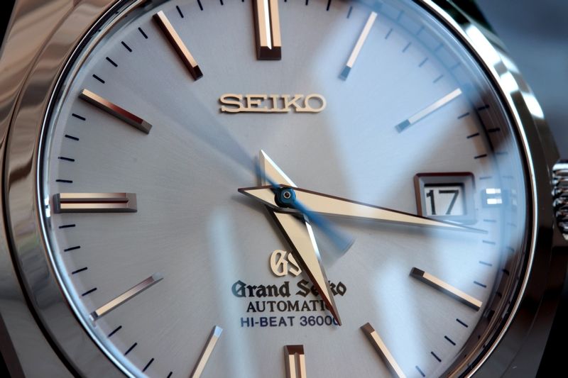

2 photos de ma GS SBGH035 special :
Shaden
Nombre de messages : 117
Date d'inscription : 21/11/2009
MessageSujet: Re: Grand seiko vs rolex .   Dim 14 Mai - 21:52
Cette montre ... compress
