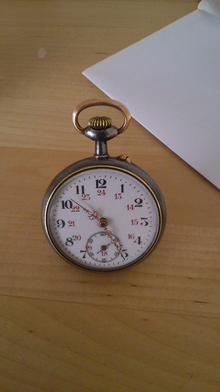

Slut a tous j'ai un petit problème avec cette montre de poche,
quand je veux remonté la montre les aiguilles se mettent a tourner aussi?
mlkj
Nombre de messages : 93
Age : 74
Localisation : 92
MessageSujet: Re: probléme de remontoir   Sam 13 Mai - 3:15
Le petit poussoir sur le coté doit être bloqué enfoncé.

MessageSujet: Re: probléme de remontoir   Sam 13 Mai - 3:26
non sur la photo il n'y est pas, oubli de remontage mais a présent il y est est pareil.
mlkj
Age : 74
Localisation : 92
MessageSujet: Re: probléme de remontoir   Sam 13 Mai - 3:31
Il faut retirer le mouvement car le petit poussoir appuie sur une pièce qui embraye les aiguilles.
Il doit y avoir une erreur de remontage ou la pièce est bloquée ou cassée...

MessageSujet: Re: probléme de remontoir   Mar 16 Mai - 7:49
j'ai pigé c'est cette piéce la qui saute et se déplace voir l'image
j'ai beau démonté et la remettre en place elle ressaute, que faire?
avatar37
Nombre de messages : 101
Date d'inscription : 17/04/2017
MessageSujet: Re: probléme de remontoir   Jeu 18 Mai - 22:59
résolu j'ai redémonté et tordu un chti poil la bascule et hop nickel merci nanard!!!

MessageSujet: Re: probléme de remontoir   Jeu 18 Mai - 23:34
Si cette pièce se tord il te faudra penser à la retremper et faire un revenu à 220°
