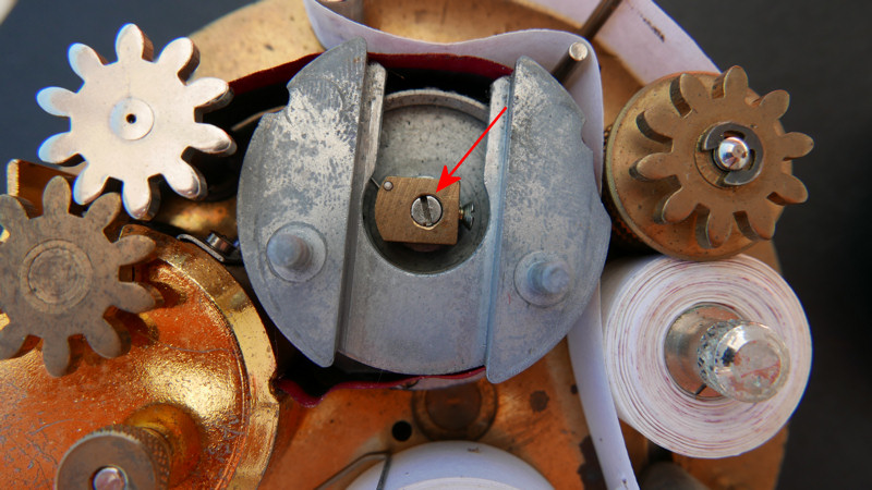

Pour la pentecôte, je me trouvais dans l'Yonne et j'en ai profité pour faire un tour au vide-greniers de Saint-Bris le Vineux qui comme son nom l'indique produit un excellent Bourgogne.
Hélas les vide-greniers ne sont plus ce qu'ils étaient il y a 10 ans, et Internet les a peu à peu tués !
Pour ne pas rentrer bredouille, je me suis consolé avec ce curieux objet négocié pour une poignée d'euros.
La signature "Schloumberger" est très connue mais principalement dans des domaines autres que celui de l'horlogerie.
Il s'agit d'un appareil pour "rondiers" c'est à dire qu'utilisaient les surveillants qui effectuaient les rondes dans les prisons.
Des clés spécifiques, fixées à différents points du parcours devaient être introduites dans l'appareil afin de témoigner du passage du gardien.
Un mouvement d'horlogerie entraînait un ruban sur lequel chaque clé laissait une empreinte avec l'heure de passage.
J'ai la chance de disposer de l'une de ces clés dont l'extrémité, qui porte le signe de reconnaissance, pivote par rapport à la partie portant le panneton.
Les 2 autres clés étaient manquantes. La clé de remontage ne m'a pas posé de problème, mais la clé qui ouvre l'appareil m'a donné plus de mal car dans un premier temps il m'a fallu crocheter la serrure à 3 gorges en faisant attention de ne rien abîmer.
J'ai été surpris par la qualité de la partie horlogerie dont l'échappement est complètement empierré, y compris l'ellipse 1/2 ronde et les levées de l'ancre. Le barillet de grand diamètre procure une réserve de marche importante d'au moins 8 jours, mais probablement plus.
Cet instrument qui dans son étui de cuir semble lui-même en prison, date des années 1970. En 1984 il était encore en service d'après une date de révision gravée au dos.
Fait surprenant et rare, la mise à l'heure ne peut se faire qu'après ouverture et en utilisant un tournevis !

Vis pour la mise à l'heure à l'aide d'un tournevis passé dans le trou du carter qui a été retiré.

En comparant avec un autre exemplaire, que son propriétaire n'a pas pu ouvrir faute de clé, j'ai constaté qu'un tigeron chassé dans la charnière était manquant. Le rôle de ce tigeron est de faciliter le bon positionnement de l'appareil dans son étui qui comporte un orifice prévu à cet effet.
L'appareil est maintenant complet et avec ses 3 clés.
