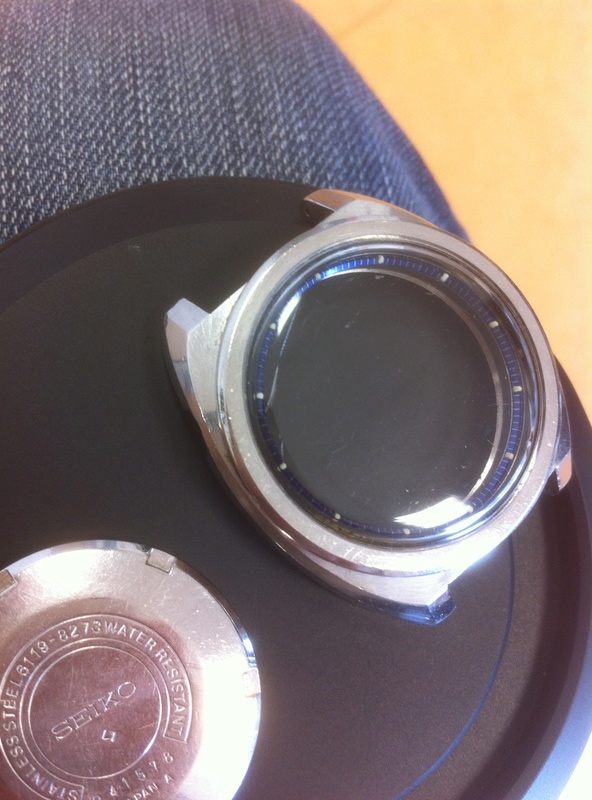

Je découvre que la lunette est collée avec du chewing-gum Mr. Green Je ferai moins le malin un peu plus tard en découvrant pourquoi...
Révision/Réparation d'une Seiko - Seiko Five cal. 6119C 03_lun10

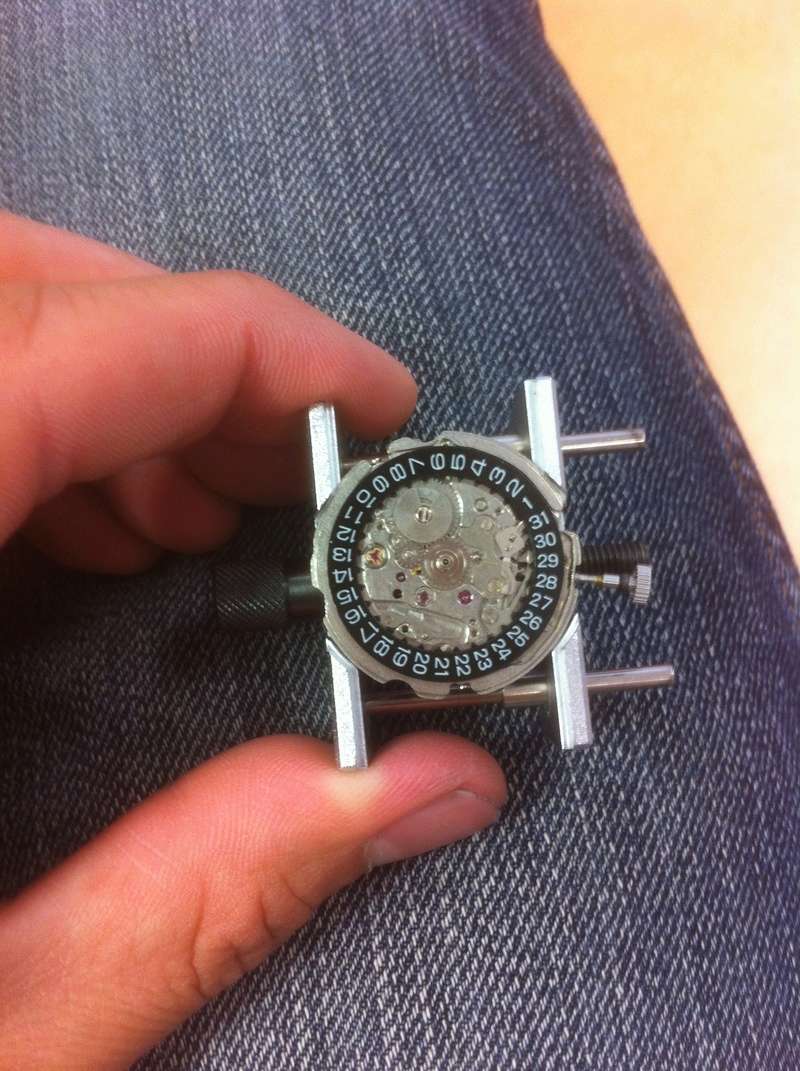

Je démonte la partie quantième tranquillement (à cette étape, je ne me suis pas aperçu que le disque des jours était abimé et que le pignon était déchassé du disque. Ca, c'était au remontage que j'ai eu la surprise. Du coup, tout pareil, j'ai recommandé un nouveau disque de date d'occase mais en bon état.
Révision/Réparation d'une Seiko - Seiko Five cal. 6119C 10_mou10
Révision/Réparation d'une Seiko - Seiko Five cal. 6119C 18_piy10
Révision/Réparation d'une Seiko - Seiko Five cal. 6119C 11_mou10
Révision/Réparation d'une Seiko - Seiko Five cal. 6119C 12_mou10
Révision/Réparation d'une Seiko - Seiko Five cal. 6119C 13_mou10
Révision/Réparation d'une Seiko - Seiko Five cal. 6119C 14_mou10
