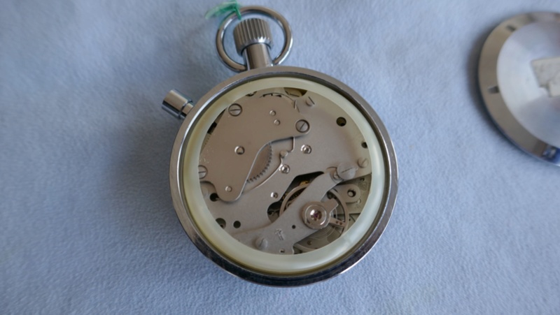

J'ai récupéré de mon grand père un vieux chrono gousset Longines. Par curiosité, je souhaitais trouver plus de détails (modèle, mouvement.. ) sur ce chrono. Mais je n'ai pas réussi à trouver grand chose...
Du coup, je voulais savoir si quelqu'un pouvait m'éclairé sur le sujet  Incompréhensible
Voici les photos:
Merci,
David

Un compteur de temps remplissant , à peu-près , les mêmes fonctions ....
Son mouvement est loin d'être un "bas de gamme" ...  et il permettra de constater aisément
les différences avec celui de "bourouge" ...
Au passage , le dernier présenté , possède une particularité    Incompréhensible  , qui, sans être rare , est
peu courante ... , les "zyeux-de-ceux-qui-voient-tout" l'auront déjà repérée .... clown

Dans le livre de Patrick Linder, Au cœur d'une vocation industrielle, sous titré
Les mouvements de montre de la maison Longines (1832-2009), vous trouverez les informations voulues.
En résumé, il s'agit d'un mouvement 24 lignes (calibre 24.99?), issu d'un mouvement développé en 1938
pour  chronométrer des événements sportifs dans la perspective d'être nommé chronométreur officiel des Jeux Olympiques d'Helsinki (annulés).
La  première version est avec rattrapante mais dans celles développées en 1939/1940, cette fonctionnalité est absente. (il existe une version au centième de seconde).

Merci MTDE pour ces précisions.
Je ne l'avais pas décrit, mais le chrono à une rattrapante. On ne le voit pas car je ne l'ai pas déclenchée.
Donc on pourrait penser qu'il s'agisse du mouvement datant de 1938 alors.
Intéressant le livre, je vais essayer de me le procurer
Je vais au musée international d'horlogerie de la chaux de fonds demain. Je le trouverais peut etre Wink

le chronographe est de 1943 et dans le livre cité par MTDE est à la page 580. Si vous ne trouvez pas. PM-moi
