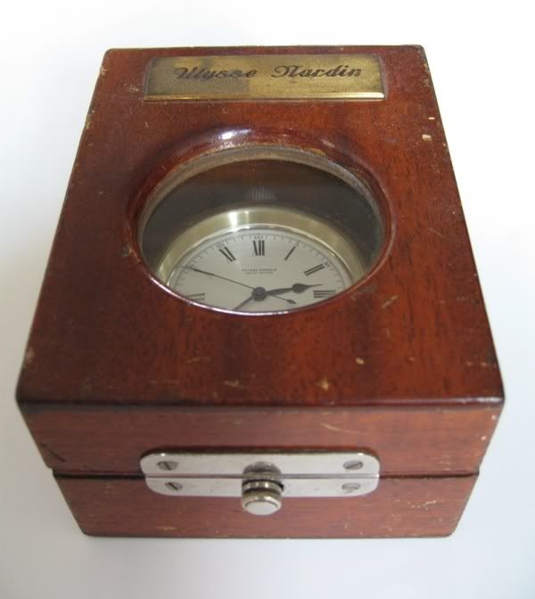

J'ai depuis quelques jours ce superbe chronomètre de marine que je tiens à vous faire découvrir. Je dois reconnaître que je suis quelque peu intimidé par la pièce ! Embarassed
Il m'a été livré avec une boite en très mauvais état que je compte d'ailleurs refaire.

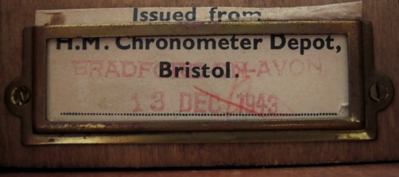

Je ne sais pas ce que vaut cette indication mais elle fait rêver quand même :

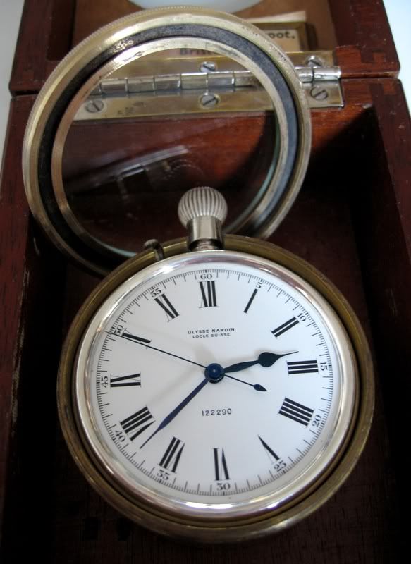

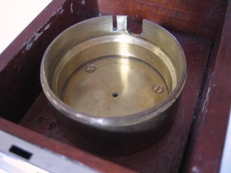

A l'intérieur de la boite, le chronomètre est lui-même enchâssé dans un cylindre de métal avec un couvercle vitré et vissé :

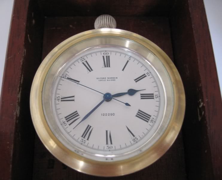

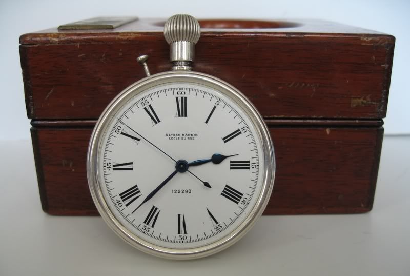

Le chronomètre en lui même n'a pas de verre pour protéger le cadran et les aiguilles :

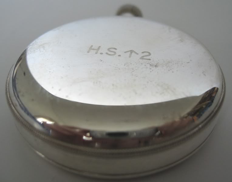

Le marquage au dos :

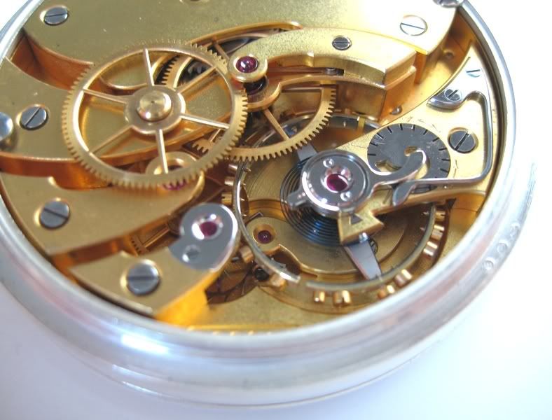

Et le mouvement qui est accessible une fois que l'on a dévissé le fond. Notez la raquette spéciale UN et la roue de renvoi pour la seconde centrale (détail que j'adore...) :
On notera le balancier bimétallique coupé avec toutes ses masselotes (autre détail que j'adore...) :

- Que veut dire le marquage au dos ? Pourquoi retrouve-t-on souvent une flèche sur les marquage militaire ?
- Je comprends le balancier bimétallique mais pourquoi coupé ? Toujours pour pouvoir maîtriser les problèmes liés à la dilatation des métaux ?
- Pour le remonter, est-ce que je peux le laisser dans le cylindre métallique ? Parce que le sortir à chaque fois est quelque peu compliqué vu le manque de prise et le peu de jeu. Et que le boitier est déjà joliment griffé.

pour toutes les questions techniques, je laisse la main à ceux qui savent : pour la flèche, c'est le broad arrow, le marquage réglementaire de toutes les pièces militaires britanniques : ton chrono est donc de dotation

le marquage HS signifie hydrografic survey, service hydrographique de la marine anglaise.

Ne refait pas trop la boîte, le minimum syndical suffira, ses rayures sont son histoire.

Je pense que ton étiquette est authentique, et je ne retoucherais qu'à peine la boite (nettoyage doux). Tu peux nettoyer les ferrures.

Superbe bravo, pour la boite une fois le cuivre et laiton astiqués et bois ciré il faut voir ce que ca donne ca risque d'etre parfait Smile
