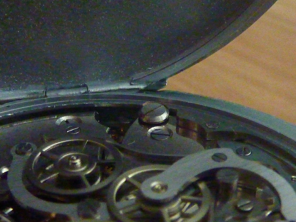

Petite précision :
La raison pour laquelle les têtes de vis (de fixation de mouvement sont "bombées" est très simple !
L'emploi de vis traditionnelles "têtes cylindriques-dessus plat" empêche , par leur hauteur , dans la majorité des cas , la fermeture
du boitier !
Une simple "modif" , même très rustique , d'une tête de vis traditionnelle peut solutionner l'affaire !
bm

@Bernard a écrit:
Petite précision :
du boitier !
bm
Ou plate j'en vois plus souvent plate que bombé comme ci aprés sur la photo (pas terrible mais bon)maintenant, peut être que je ne vois que des exceptions Wink
Bonjour Avatar , et tous,
Non tu n’as pas vu que des exceptions !
N’ayant pas la science infuse , et de loin   clown  , je ne faisais ici que « retransmettre » ce que j’avais appris ,
il y a quelques années……….., et aussi constaté personnellement par la suite en voulant , une fois ,
remplacer précisément une vis à tête bombée par une vis plate qui m’ a empêché de fermer mon boitier .. !
J’ai omis de préciser également que l’on rencontre ce genre de vis (bombée) surtout sur les « pièces de qualité » ,
et ce , pour des raisons d’esthétique
Je pense que  l’on rencontre autant les unes que les autres  ….
Cependant , ton observation m’ a interpellé et , tout comme ISOSTA …. Salut l’ami , !
Je suis allé voir dans mes pépites « à moi » (enfin certaines …  pas toutes ….    affraid ) j’ai tout de même trouvé
cinq «goussets » sur une douzaine ouverts , équipés soit de vis bombées , soit de vis fortement chanfreinées !
