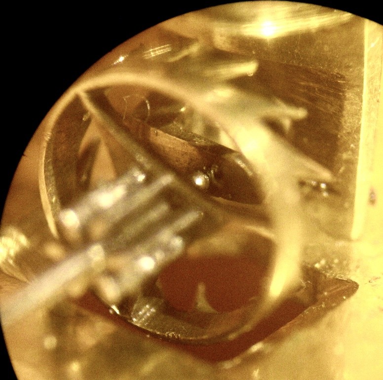

MessageSujet: La potence   Dim 31 Déc 2017, 15:25
Je suis en train de défaire les composantes diverses sur les platines afin de pouvoir mieux nettoyer celles-ci.
J'arrive à la potence et suis un peu bouche-bée en admirant sa construction au microscope. La potence française sur cette montre me semble pas mal plus sophistiquée que celle que j'ai vu récemment sur une montre anglaise ca. 1820.
J'hésite à démonter cette potence par crainte de ne pouvoir la remonter proprement afin de permettre à la montre de fonctionner convenablement.
J'attache une partie d'un diagramme de Berthoud du livre de Chapiro, et un article (écrit par Romilly lui-même je crois) dans l'encyclopédie Diderot sur les potences horlogères.
Et quelques photos de la potence sur cette montre de Romilly devant mes yeux.

Nombre de messages : 5124
MessageSujet: Re: Montre Romilly à Paris   Dim 31 Déc 2017, 15:40
Tu peux démonter l’ensemble de la potence de la platine, mais évite de toucher au vis de réglage avant d’avoir effectué la révision de cette montre.
Si après cela tu constat des problèmes de pénétration ou de mauvais fonctionnement de l’échappement, là tu pourras agir en réfléchissant bien aux actions a menées.

MessageSujet: Re: Montre Romilly à Paris   Dim 31 Déc 2017, 15:47
Très bon conseil de la part de caput. Il m'est arrivé de galérer après avoir démonté entièrement cette potence. C'est un peu le même problème que celui rencontré avec le char des montres à cylindre : mieux vaut ne pas y toucher lors d'un nettoyage. En fait la différence entre cette potence et la potence anglaise présentée, ce sont les possibilités de réglages plus étendues.

Merci Franck, pour les précisions additionnelles sur les poinçons et les pratiques quant à leur utilisation. Ainsi que pour la recommandation de "one-dip", dont j'ai déjà entendu parler mais pour une raison jamais utilisé (encore).
Caput et Dnanlor: merci pour les bons conseils sur le démontage de la potence, et en effet la française semble permettre des ajustements plus précis que cette anglaise (il en existe probablement des plus sophistiquées), ce qui me semble une très bonne chose!
