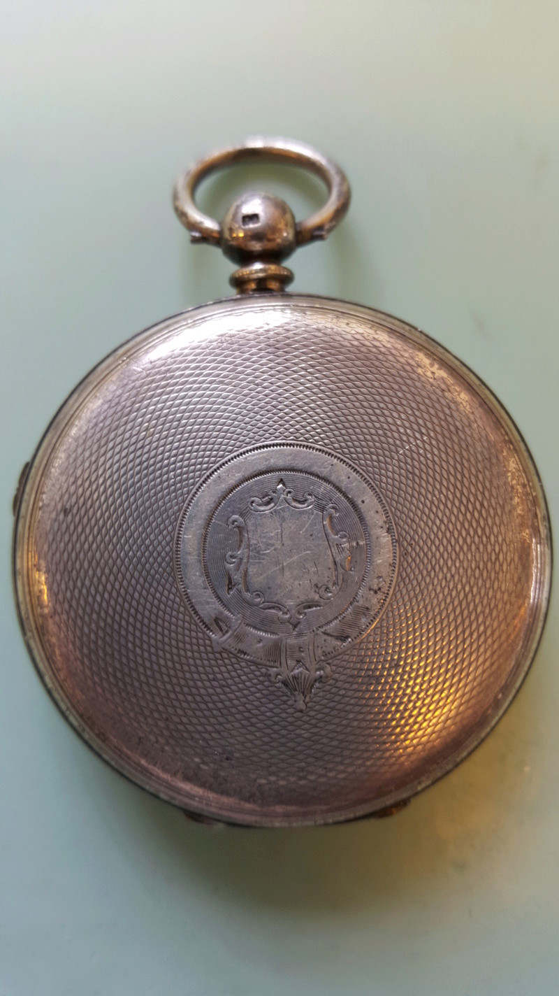

Salut à tous,
Voilà une chouette montre que j' ai chopée l' an dernier mais bon, comme à chaque fois j' essaie d' acheter des montres qui ne fonctionnent pas sinon ça serait pas drôle 🤣🤣🤣
Voici la belle à réception
Montre poche Anglaise à fusée seconde centrale  20170813
Montre poche Anglaise à fusée seconde centrale  20170814
Montre poche Anglaise à fusée seconde centrale  20170815
La suite au démontage dans les commentaires
