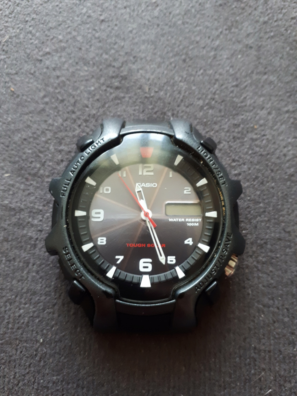

En triant des cartons, je suis tombé sur mes toutes premières montres bravohap et aussi sur cette CASIO MDA - S10H.
CASIO MDA - S10H 20180615
CASIO MDA - S10H 20180617
(Mes confuses pour la qualité des photos ...)
Bon, le bracelet est parti en lambeau en le manipulant mais je compte bien la remettre en service Twisted Evil

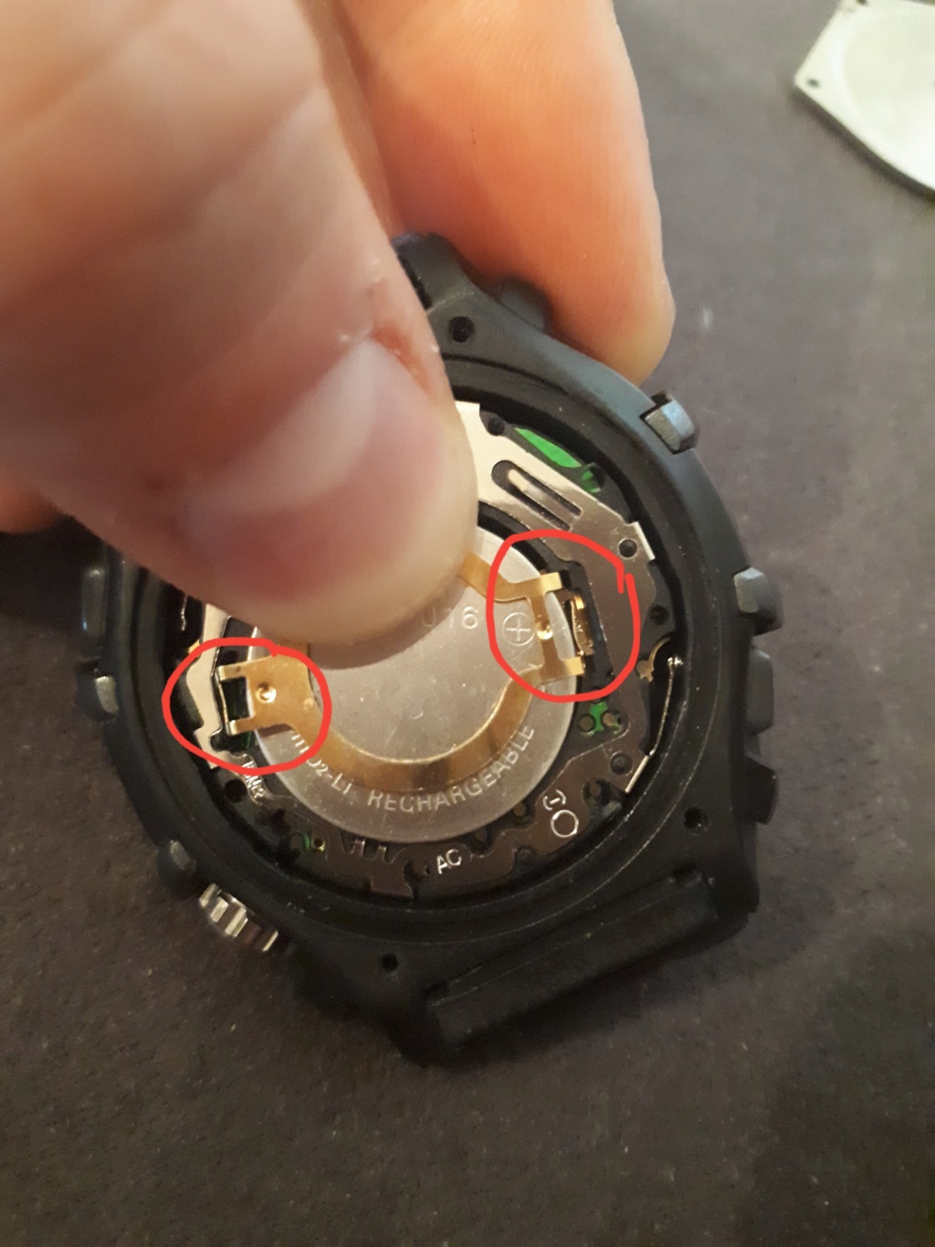

Pile achetée et mise en place.
Petite manip en connectant "AC" et le "-" et la trotteuse se remet en marche !
Mais dès que je remets le fond et que je visse ... Tout s'arrête Crying or Very sad
Ça sent la batterie qui fait masse !
Regarde bien si en pressant la batterie dans son logement, il n'y a pas un contact involontaire entre un pôle de la batterie et une partie métallique non destinée à être en contact avec. Souvent, un petit bout de scotch, ou un peu de vernis à ongles au bon endroit sans déborder suffisent à rompre le contact.
J'édite : il arrive souvent que ce soit la languette contact avec le + qui touche aussi le - de la batterie, ou le pourtour du - qui touche le mouvement au fond.

J'ai tenté quelques manips mais rien ...
CASIO MDA - S10H 20180618
J'ai remarqué que lorsque le fond entre en contact avec la partie du rond rouge de droite, l'affichage digital s'éteint.
Et autre soucis, comme je ne suis pas doué et un peu "bourrin", la partie de gauche ne se reclipse plus  pale

Le problème vient de la gauche à mon avis
quand tu exerces une pression avec le couvercle sur la partie dorée celle ci vient en contact avec le pourtour argenté (à gauche) qui est sous pole négatif (la partie dorée étant sous pole positif) et ça crash
essaye de "coincer" un truc entre ces deux parties, un petit morceau de plastic fin par exemple (pas de papier alu hein !!) ou un morceau de toile isolante, un truc du genre pour être sûr que ces parties soient bien isolées l'une de l'autre quand tu refermes

En fait même la partie dorée en entier ne devrait pas se foutre en contact avec le couvercle
donc si tu as un clips cassé peut-être cette partie ne reste plus assez 'loin' du couvercle et fait ainsi un mauvais contact, on dirait qu'au dessus de ton cercle à droite y'a une patte qui fait contact avec le couvercle, celui-ci est alors sous pole négatif et ne peut surement pas venir en contact avec la partie dorée
Faut essayer d'isoler comme il faut  Wink
