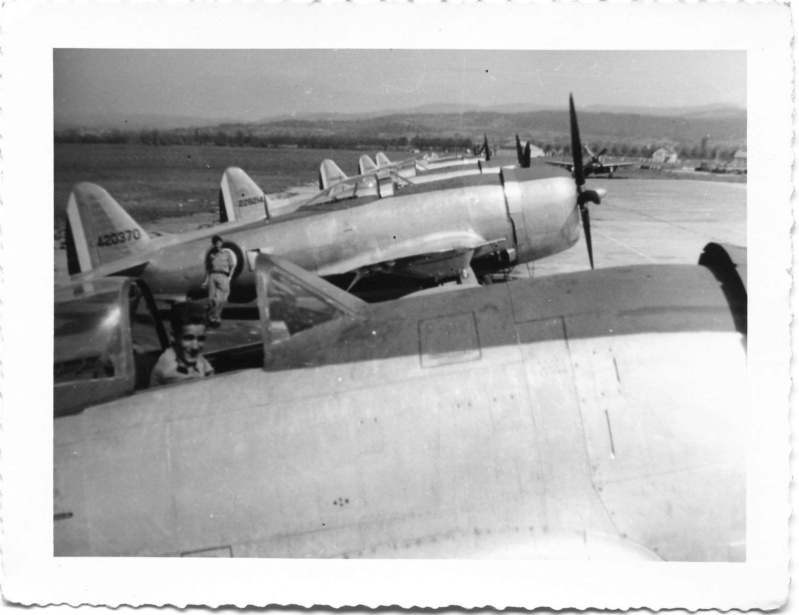

La question est intéressante !
Je ne pense pas qu'une lampe à "UVA" soit d'une utilité absolue en horlogerie .
Par contre , j'ai eu , il y a quelques années à travailler à bord de "P47 Thunderbolts"....
Les cockpits de certains étaient équipés d'une petite lampe émettant une lumière bleue ...."UV" !
Je puis vous assurer que , la nuit , ou par mauvaise visibilité , il n' y avait pas besoin de
"s' écarquiller les yeux" pour lire les chiffres , radium-garanti , pour lire les cadrans ....
Cordiales salutations à tous
bm
P47 sur tarmac
A quoi sert une lampe a "lumiere noire" sur nos cadrans vintage? Ambzor11
"Altimètre-souvenir" .... il me sert de "baro" ....
A quoi sert une lampe a "lumiere noire" sur nos cadrans vintage? Altimz11

Rien de bien glorieux .....
Après "Rochefort sur Mer" , j'avais été affecté , en tout premier lieu à la Base aérienne d' Ambérieu en Bugey ...
Elle était spécialisée uniquement dans les "grandes-visites " des "P47" qui étaient alors complètement "désossés"
en entrée de chaine ...ils en ressortaient "comme-neufs" , à l'extrémité de cette chaine , constituée
d' un  immense hangar .....,
Notre "job" au service "contrôle-vol" et "contrôle-moteurs" , était la révision et ré-étalonnage des différents appareils
de bord ... : badins - varios - altis - horizons-artificiels etc etc .... (Même des montres ....  A quoi sert une lampe a "lumiere noire" sur nos cadrans vintage? Blunt_gi y compris de celles
des officers et de leur ....famille .... "çà payait" .... en "perms"  ... clown clown
il se terminait invariablement , tous les vendredis , sur le tarmac
pour les incontournables "points-fixes" des appareils .. (photo)
