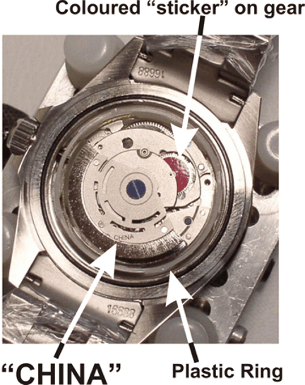

intérieur trouvé....
La vraie:
Sub LV contre Sub LV fake... Genuin10
La/les fausse(s):
Sub LV contre Sub LV fake... Chinam10
Sub LV contre Sub LV fake... Swissm10
Mais le pire reste à venir avec la SD:
ils poussent même le vice à copier la gravure laser sur le verre..... yeux
http://petemillar.com/rolex/rolex.htm

il y a un mouvement seagull qui a une masse oscilante qui ressemble a celuis de Rolex
Seagull et d'autre : produits des clones de 2824 (calibre ST18), de 2893, d'unita, Valjoux 7750, de Citisen myiota 8205, de Seiko 7S36, ect...
- http://forums.watchuseek.com/showthread.php?t=747
- http://www.pmwf.com/Watches/WatchTools/GeneralWatchTools/SpareMovements.htm
Pour le système GMT il y a un système/module qui se rajoute sur un mouvement de la famille des ETA 28XX et un sur mouvement de la familles des myiota.
On trouve aussi des fausses Rolex GMT 1675, 5513, 5514, 5517, 1665 ect....
