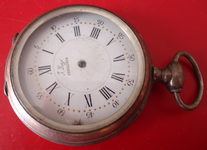

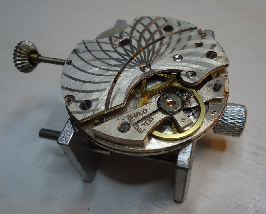

Voilà, je souhaite redonner vie à deux montres de poche qui ont un échappement à cylindre. Bien que ces montres n’aient que peu de valeur, ce qui m’intéresse est de les réparer. Je vous les présentes :
- la première est assez ancienne et de facture honorable.
Réparation de deux montres de poche Cadr1

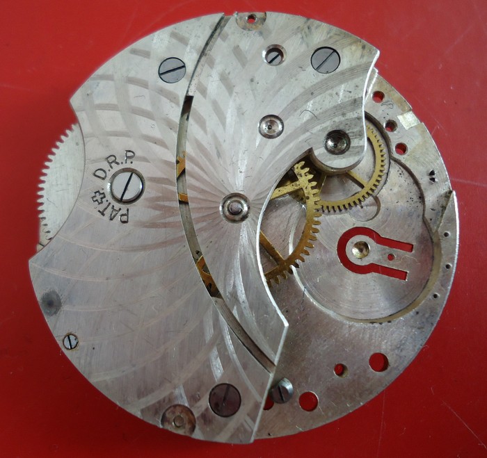

Réparation de deux montres de poche Mouv1

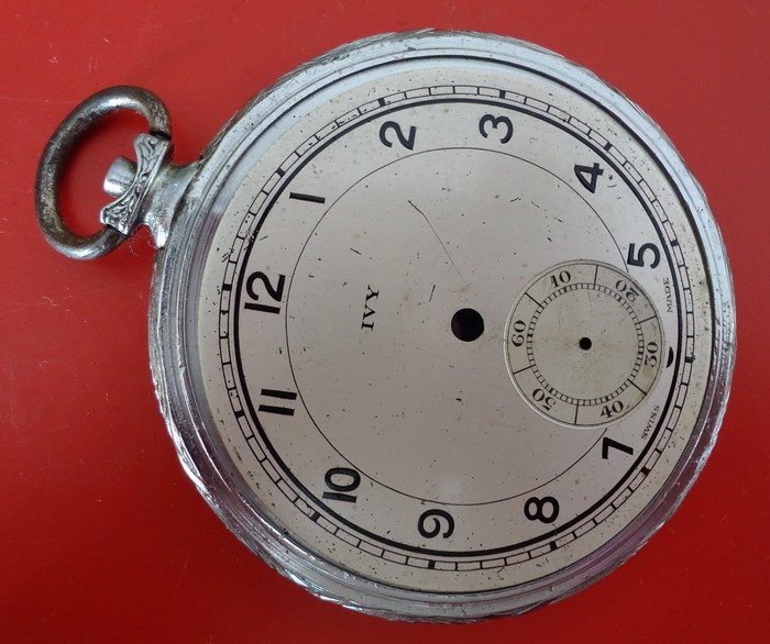

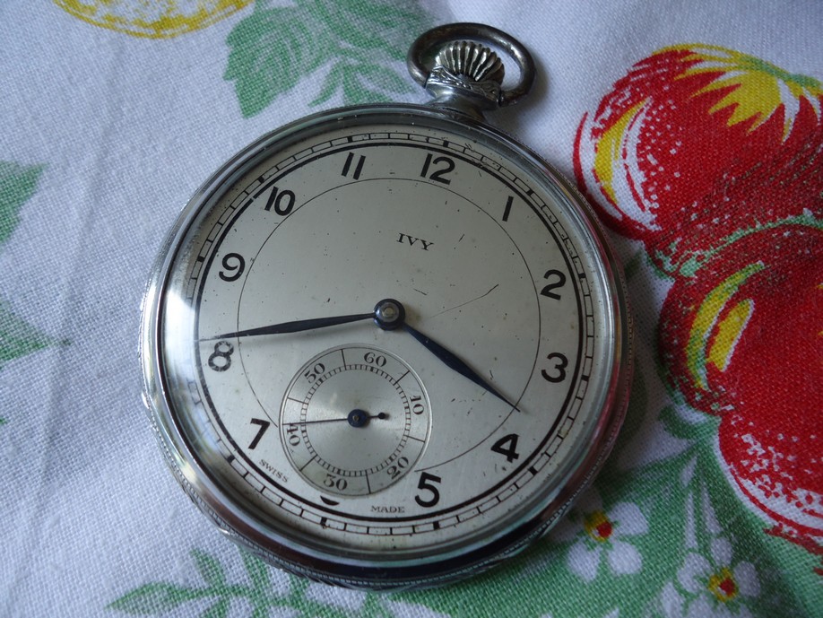

- la seconde est de style art déco. J’ai été surpris de constater qu’il n’y avait aucun palier empierré, ce qui attise ma curiosité de la voir fonctionner.
Réparation de deux montres de poche Cadr2
Réparation de deux montres de poche Mouv2

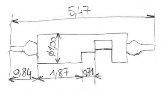

Pour ces 2 montres, les cylindres ont cassé au niveau de la coche de renversement et la partie avec le petit tampon est perdue. J'ai toutefois pu mesurer et reconstituer les cotes suivantes :
Réparation de deux montres de poche Cylin1Réparation de deux montres de poche Cylin2
Je suis preneur de tout conseil ou renseignement utile pour trouver ces pièces. Si quelqu'un peut me les procurer, tous les arrangements sont possibles. Je propose notamment de fournir en retour quelques cylindres parmi ceux que je possède, les diamètres vont de 0,69 à 1,07 mm.

Il est exacte qu'espérer trouver un ensemble cylindre + tampons compatible pour une montre sans marque relève du très grand hasard. On peut parfois arriver à trouver son bonheur lorsqu'il s'agit d'une marque connue, mais même dans ce cas un ajustement complémentaire est souvent nécessaire, car à cette époque lointaine l'interchangeabilité des pièces n'étaient pas toujours garantie.
Lorsqu'on doit changer le cylindre, ce qui n'est pas le cas le plus fréquent, il faut prioritairement s'attacher à trouver une écorce de même diamètre et si possible de même épaisseur de façon ne pas rencontrer d'incompatibilité avec l'assiette (qu'il faudrait alors changer ou ajuster) et surtout avec la roue d'échappement, bien qu'une faible tolérance soit parfois admise. Si la hauteur du cylindre n'est pas bonne et si on a le choix, opter pour la mesure par excès plus facile à corriger que par défaut. Si la hauteur est un peu trop faible, il faudra compenser par des tampons + pivots plus longs (à réaliser soi-même) ou chassés incomplètement, sans inconvénient s'il s'agit du grand tampon.
En fait l'opération finale la plus difficile sera d'assurer le bon partage de la roue d'échappement avec les encoches du cylindre. Classiquement et selon Henri L.Belmont le bras de la roue au milieu de la petite coche et les dents au milieu de la grande coche.
Ces difficultés d'approvisionnement montrent qu'il est illogique de vouloir tout changer lorsque seul un pivot est cassé.

Je suis heureux de vous annoncer la résurrection de la montre Art Déco grâce à la gentillesse d’un ancien horloger qui se reconnaîtra et que je remercie vivement. La contrepartie était (je cite) : « de revoir ces montres réparées sur ce forum, ce qui permettrait de montrer à certains que ce n'est pas insurmontable et qu'un horloger ne cherche pas ses fournitures dans une caisse à foutoire. »
Il est vrai que j’ai dû procéder à de petits ajustements qui n’ont peut-être pas lieu sur des mouvements standardisées mais c’est ce qui fait le charme de l’art horloger…

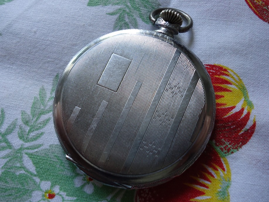

Je joins quelques photos de la miraculée ci-dessous. Je suis aussi preneur de tout renseignement concernant ce calibre.
Je vais maintenant me pencher sur la seconde montre en priant très fort...
Réparation de deux montres de poche Pile
Réparation de deux montres de poche Face
Réparation de deux montres de poche Face2
Réparation de deux montres de poche Pile2

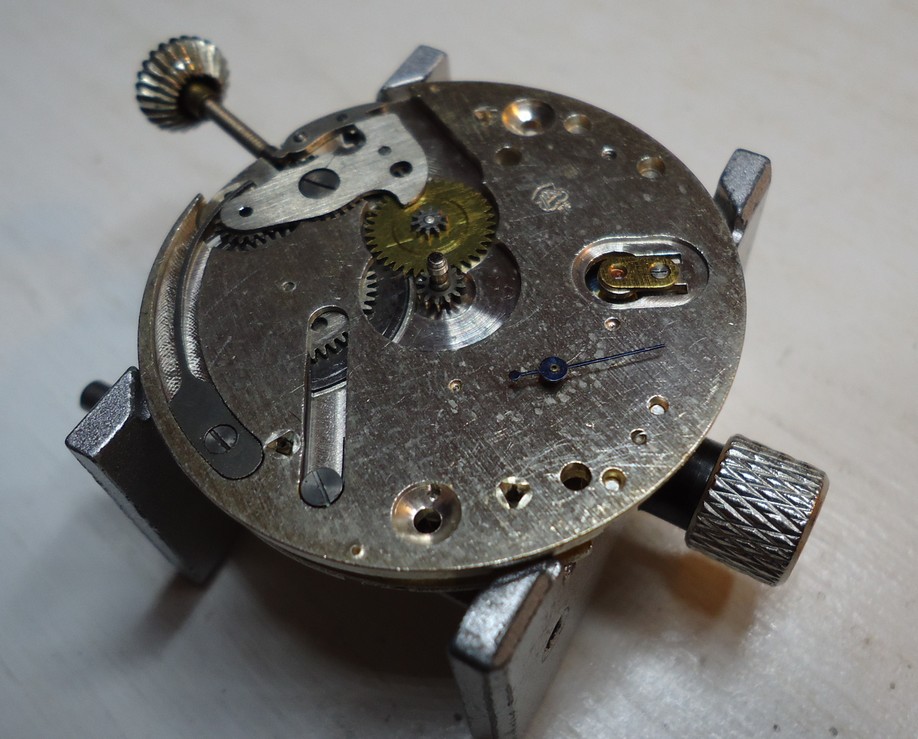

Je remarque sur ce mouvement à cylindre une particularité que je n'avais encore jamais rencontrée. L'habituel "char" semble ici absent. Il n'y a donc pas de possibilité de réglage si ce n'est peut-être en jouant sur un petit déplacement latéral possible de la patte dans laquelle roule le pivot antérieur (côté cadran), mais au risque d'une infime perte de verticalité (négligeable?) de l'axe, puisque le pont du balancier est ici fixe. Merci à ceux qui auraient déjà vu cette curiosité de le signaler.
Réparation de deux montres de poche Mouv210

dnanlor, en fait j’ai utilisé cette particularité pour régler le partagement car cette petite languette ne peut guère être déformée que suivant l’axe du cylindre. Ce n’est pas très élégant mais ça m’a permis de régler le cylindre sans le modifier.
Ce calibre présente aussi d'autres spécificités que je n’avais encore pas rencontrées (mais bon, j’ai encore beaucoup à apprendre) :
- Le cliquet est du côté du cadran, ce qui n’est pas du plus pratique pour désarmer la montre.
- Les ponts de roue de centre et de barillet ne font qu’une seule pièce. Attention à bien mettre la clé de cadran avant le montage de cette pièce, sinon il faut la re-démonter (faire et défaire, c’est toujours travailler…).
- La vis dont on voit la tête au niveau de l’axe du barillet traverse de part en part la bonde de ce dernier pour se visser dans la platine.
Réparation de deux montres de poche Pilef

Ce mouvement est un A.Michel calibre 76, et félicitations à Yvon pour la résurrection.
Amicalement GG Wink
Salut Yvon le miracle a donc eu lieu!!!! bravo mon ami, mais tu n'est pas un débutant!!! je partais de ce postula dans mes commentaires...... bravo

golanef, il est vrai que je ne suis pas vraiment débutant, j’ai démonté et remonté ma première montre en janvier de cette année pour me rendre compte que c’était possible, contrairement à ce que je croyais. Depuis j’ai eu l’occasion d’en remettre une petite dizaine en service, j’adore ça. Je me renseigne aussi sur l’art de l’horlogerie et j’ai rassemblé une bibliographie de livres libres de droit accessibles sur Internet que vous trouverez ici :
http://gnomonique.fr/bibli-horlo
sabeldom, waaooo !!! ton atelier est grandiose et tes gravures sont époustouflantes. Je vais visiter ton site en détail pour admirer tes réalisations. Tu dois en avoir pour une fortune !
kelorkilé, pourrais-tu nous en dire un peu plus sur ce calibre, son époque, sa diffusion ? Je suppose qu’il a été conçu pour avoir un faible coût de revient.
