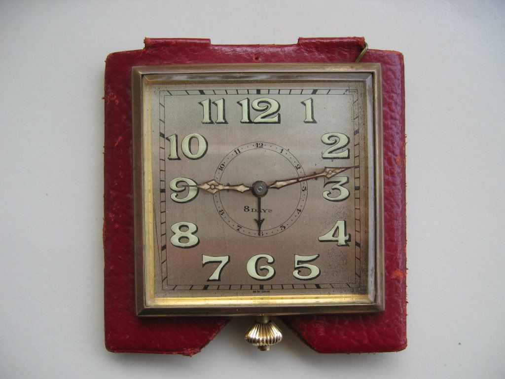

Voici le réveil:
Calibre réveil 8 jours IMG_2863
cadran lumineux au radium en très bon état vu l'âge
L'aiguille du réveil se règle par pression sur le poussoir du remontoir.

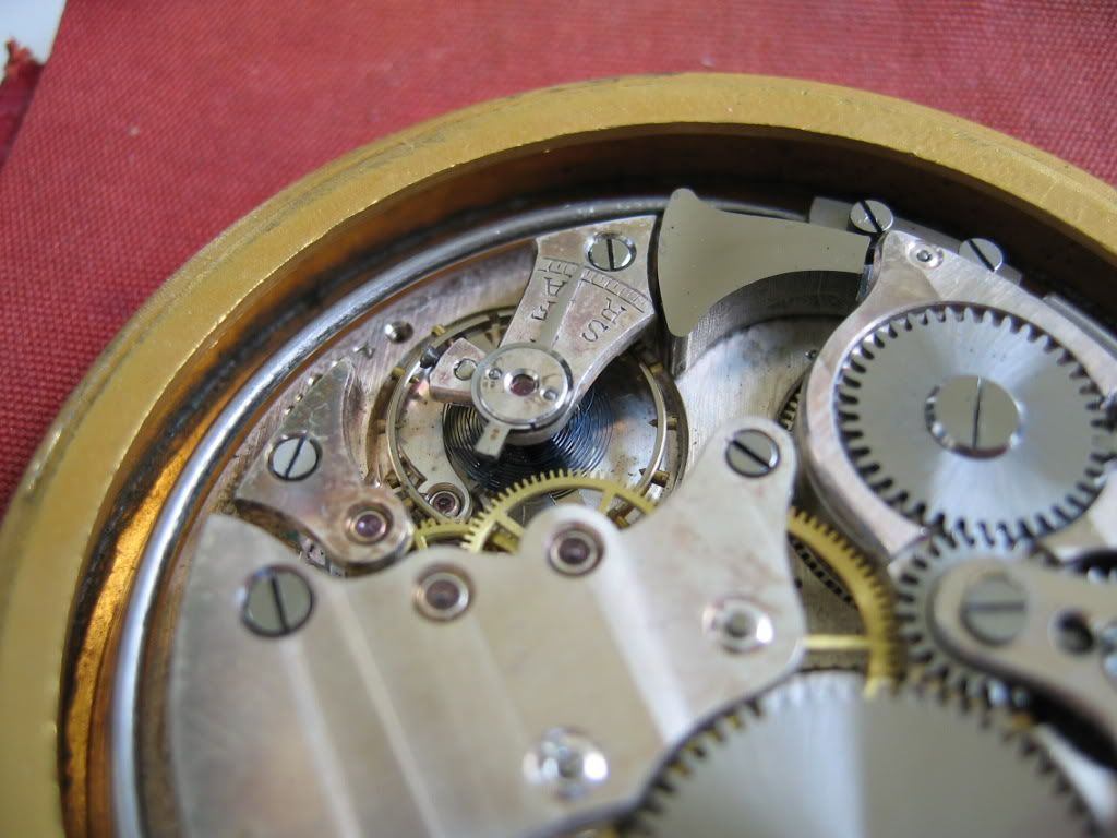

détail de l'échappement:
Calibre réveil 8 jours IMG_2869
l'échappement est soigné, ce qui est plutôt rare sur les calibre réveil.
Echappement à ancre, balancier à vis découpé, spiral bleui Breguet.

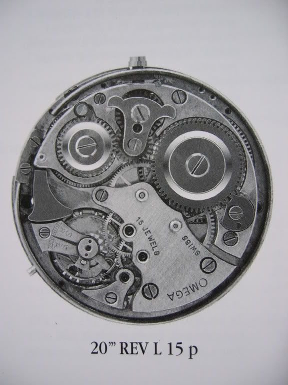

Et puis hier en faisant des recherches sur Saga Omega afin de retrouver les dates de productions du calibre 30 pour fairface, je tombe sur une photo de calibre réveil qui me rappelle vaguement quelquechose, ce marteau, ce timbre, ce coq découpé. Je dois en avoir le coeur net :
BINGO!!!!!
Calibre réveil 8 jours IMG_2872
Calibre réveil 8 jours IMG_2873
calibre 20 lignes réveil (coincé entre un 20 DDR et un 21 chrono de bord !!!) daté de 1896. Probablement une production de la manufacture Louis Brandt et fils, utilisé dans des montres Omega mais aussi diffusé sous d'autres marques voire sans marque.
Ce reveil retrouve un nom, une origine et pas n'importe laquelle.
