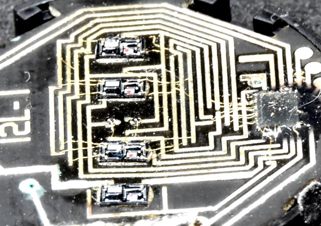

J'essaie de faire fonctionner un module à leds (commodore, les autres sont mieux faits). L'afficheur est relié a la puce par une foret de fils microscopiques, même pas 1/4 de cheveu. Ils ne sont pas bien en place et ça fait des court-jus et donc, souci d'affichage.
Auriez-vous une idée sur l'outil à utiliser pour les remettre en place sans les arracher. Tournevis, brucelle, c'est trop gros, j'ai essayé un bout de fil planté dans du rodico, c'est trop souple.
Merci.

Quel genre de fil?
Un des brins de fil électrique souple en cuivre?
Si le cuivre c'est trop souple il y a la même chose en acier autour de l'âme des anciens fils télé
... Vu la photo faut pas avoir la tremblote.
A mon avis au premier choc les fils risquent de se toucher de nouveau, non?

une idée : le bambou se taillant bien en longueur je tenterais de tailler très fin et long l'extrémité d'un cure dent de façon à obtenir une pointe souple d'un côté et le reste du cure dent de l'autre (tu peux te rater autant de fois que tu veux jusqu'à obtenir le résultat souhaité !)
Puis je glisserais douuuuucement cette l'extrémité entre la piste et les fils pour les relever.
L'idéal serait de ne pas forcer sur le fil et d'introduire définitivement le morceau fin de bambou entre la piste et le fil puis appliquer un vernis adéquat sur l'ensemble de façon à éviter, comme dit Hypnos, que le mal récidive.
tiens nous au courant !

J'ai détressé un bout de tresse à déssouder, mais c'est trop souple et ça se barre du rodico.
L'idée du cure dent est bien, pas pensé au bois, par sur que je vernisse, ça va encore ecraser les fils.
Comme tu dis c'est du jetable, si ça remarche un jour, je peux aller à Lourdes. En plus j'ai la tremblotte, je touche pas un mouvement méca.

Un vieux pique huile cassé et bien affûté en pointe.
J'utilise ça pour faire rentrer l'huile dans les contre- pivots ou pour démonter les antichoc
Et surtout une bonne bino
Bon courage

Reception des lunettes loupes chinoises. c'est bien mais il faut le mouvement à hauteur des yeux, sinon les optiques touchent les doigts.
Premier module, j'ai arraché quelques fils avec le pique huile, le deuxième, plus concentré, j'ai tout replacé.
Ce n'est quand même pas idéal, il faudrait un micro aimant pour prévenir les risques d'arrachage, ou du rodico qui collerait plus.

AS-tu essayé en détorsadant les 2 fils d'une petite brossette pour les dents type GUM TRAV-LER de 6/10ème ?
Cela se trouve en pharmacie.
Le fil détricoté est si fin et rigide que j'ai pu sortir un tigeron cassé dans le canon d'une aiguille des secondes en passant par la rivure.
https://www.easyparapharmacie.com/gum-trav-ler-brossettes-interdentaires-0-6mm-x4.html

Super idée, merci.
