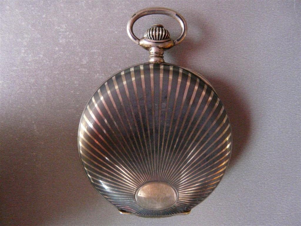

Bonsoir à tous. Je viens de réviser un chronographe Zénith en argent niellé, et j’aimerai savoir, si celui ci fait parti des fameuses 12 pièces faites par Charles Rosat. Sur une des cuvettes je retrouve gravé RR et un numéro. Elle me fait penser à un gousset chronométré de concours. Merci pour vos infos avisés

une telle exclusivité ne serait elle pas mentionnée et gravée même sur le cache poussière ?
ensuite, elle est niellée, ce qui la destine plus à la commercialisation
qu'aux épreuves de chronométrie mais on peut toujours poser la question !

C’est pour cela que je pose la question, et en comparant sur le site de Zen, je trouve beaucoup de similitudes. Mais dans cette configuration, j’en ai jamais eu. Je possède cette montre depuis plus de 5 ans, et je ne me rappelle plus par quel biais je l’ai acheté....

Pièce sympa !
Si tu parles de la raquette de Rosat cette montre n'en est pas dotée
https://forumamontres.forumactif.com/t109152-exceptionnel-la-raquette-de-rosat-dans-ses-trois-etats?highlight=Rosat

En es tu sur xaipe? Car on peut voir la forme arrondi de la raquette, différentes des autres modèles. Celle ci ne fait elle pas parti des modèles fabriqué par Charles Rosat?
Nombre de messages : 7926
Chronographe Zenith Niellé Empty
MessageSujet: Re: Chronographe Zenith Niellé   Chronographe Zenith Niellé EmptyJeu 12 Sep 2019 - 6:40
Si tu évoques la raquette à réglage micrométrique la tienne est strictement identique à celle que l'on retrouve sur la plupart des Zenith. Cela peut être un peu décevant pour toi mais lis bien l'article de Zen.

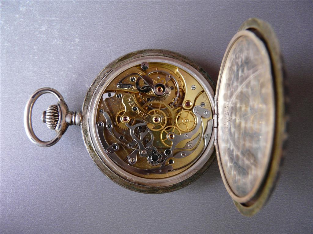

Je parle de celle ci, elle ressemble trait pour trait, surtout au niveau du balancier, vis de réglage en or, forme arrondi de la raquette.
MessageSujet: Re: Chronographe Zenith Niellé   Chronographe Zenith Niellé EmptyJeu 12 Sep 2019 - 11:08
Donc on parle de balancier pas de raquette.
Il faudrait une photo plus macro du balancier, difficile de distinguer si la serge est monometallique ou bimetallique et si le spiral est différent.

CCe soir, je ferai une photo macro du balancier. Ma gousset ressemble bien au premier chronographe sorti dans les années 1915. Merci pour tes précisions

Si j’agrandi la photo, la Serge est mono métallique...Chronographe Zenith Niellé 01dabb10
MessageSujet: Re: Chronographe Zenith Niellé   Chronographe Zenith Niellé EmptyJeu 12 Sep 2019 - 12:57
Effectivement
Le spiral est bleui ou clair ?

Chronographe Zenith Niellé 7648a710En mode macro
David08
Nombre de messages : 94
Date d'inscription : 08/03/2010
MessageSujet: Re: Chronographe Zenith Niellé   Chronographe Zenith Niellé EmptyVen 13 Sep 2019 - 14:55
Spiral clair

Je n'ai jamais entendu parler de chronographes qui ont participé à des compétitions. Les montres avec complications sur les compétitions sont nouvelles pour moi. Avez-vous une source d'information ou d'autres renseignements? Je ne connais que des montres très fines avec une finition et un réglage parfaits. Ces montres n'ont souvent qu'une aiguille des secondes et éventuellement une aiguille des minutes au moment de la compétition.
Il s'agit d'un chronomètre de compétition du Zénith basé sur un blanc Le Coultre. Balance: type Charles Eduard Guillaume, Fabricant et Régulateur : Charles Rosat Production : 36 pièces
Chronographe Zenith Niellé Werkse10Chronographe Zenith Niellé Wettka10
Chronographe Zenith Niellé Auszug10
Cordially Silke

et pour le coup, balancier bi-métallique !

Ouais, le meilleur qu'il y avait à l'époque. Un balancier Charles Eduard Guillaume. J'admire beaucoup ce mouvement.

Pour le coup le mien est mono métallique. Ce chronographe est incroyable, a peine je le prends dans ma main, et il se met à fonctionner des heures sans que je le remonte. Dur de prendre le balancier au repos. Cette époque témoigne de la qualité des goussets d’autrefois, aujourd’hui très dur d’avoir la même qualité à petit prix...

@David08, serge de balancier monometallique non coupé et spiral clair, cela semble la bonne pioche en elinvar. En tout cas oui l'ensemble est cohérent avec la description des prototypes Rosat.
@Nessie, lire le post, on évoque ici l'ensemble balancier spiral et non pas la partie chronographe.
Reste à trouver un extrait d'archives qui confirme cette constatation.
