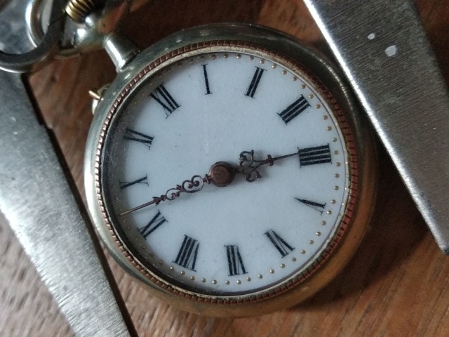

Je me suis porté acquéreur d'un petit gousset charmant de 30mm.
Migration d'un gousset vers poignet Img_2019
J'ai dans l'idée de lui fabriquer, avec une imprimante 3d, un boitier de 40 ou 42mm  dans lequel il viendrait s'insérer "tangentiellement" à 3h par exemple.
C'est encore un peu flou mais je cogite et quelques questions me viennent deja:
- j'ai cru comprendre que le fait qu'il n'y ait pas de petite seconde permettrait peut etre de placer la couronne à 3h, qu"en pensez vous?
- la couronne permet de remonter le mecanisme qui , apres quelques jours de pousse raquette tient relativement bien la cadence. Elle a un peu de jeu mais rien de mechant. Si j'etais amené à la remplacer, est ce possible "aisément? J'en profiterais peut etre pour la raccourcir... qu'en pensez vous egalement?
- l'espace restant, de forme lune ou croissant autour du gousset serait comblé par des motifs du plus haut interet esthetique, du moins l'espere-je...
Voila pour un bref topo. J'attaque demain la modelisation du boitier en 3d, ce sera une excellente façon de travailler le logiciel de modelisation Fusion 360!!! S'il y a des imperatifs auxquels je n'aurais pas pensé, n'hésitez pas à m'en faire part...
Au plaisir de vous lire,

Pour ta première question ....oui pour le cadran par contre tu devra couper les patte de fixation .
Pour la tige de couronne sa peut ce raccourcir tout depent du model de tige.
Pour en trouve une autre là vue l age ....cela deviens une aventure.
Pour ce qui impératif.....un mouvement de 30 ....u n boitier de 40/ 42 ok ....tu a prévue ton système de changement d heure ?
Et question : c est un mouvement a cylindre ? Car ce genre de montre dite basic aime pas trop être secouer ce qui est fréquent pour une montre poignet .....

Oui, c'est une bonne idée, moi qui commence à avoir de sérieux problème de vue, j'ai aussi essayé une adaptation, l'ennuie comme dit Wolfi c'est que je n'ai pas réussi à tourner le cadran, et depuis j'ai le torticolis, heureusement qu'il n'y a qu'un quart de tour !
Elpi a de la chance , c'est une montre à cylindre , et il peut tourner son cadran, et puis faire une tige c'est simple et rapide c'est une des premières choses que l'horloger apprend à faire de sérieux, il n'a même pas besoin de filière, la couronne est montée à carré
Pas mal de bonnes nouvelles!
Je vais tacher de regarder ces fameuses pattes de fixation...
Pour le système de changement d'heure, je pense garder l'originel (un bitchou qu'on appuie pendant qu'on tourne la couronne, j'ai mis un peu de temps à trouver pale ) ce qui, c'est vrai, m'obligera à sortir le gousset de sa gangue en 40/42, donc conception en 2 parties mais c'est un peu triste. Existe t'il une alternative?
Ce sera pour les soirées de l'ambassadeur Chinois , pas de secouage intempestif en vue mais ce sera à garder à l'esprit!!!
Bonne soirée et merci encore!
