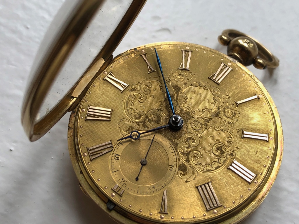

Je retrouve cette jolie montre en or, manifestement assez ancienne, achetée à l'époque en Angleterre ou en Ecosse.
Malheureusement, je n'ose pas accéder au mouvement car les deux vis qui maintiennent le bloc pour l'extraction par l'avant sont dans un piteux état.
La voici dans son jus avec des poinçons dont je recherche la correspondance.
Merci de votre aide et conseils,
Cordialement vôtre,
identification et conseil Img_0610[url=https://servimg.com/view/19303727/180]identification et conseil Img_0611[url=https://servimg.com/view/19303727/181]identification et conseil Img_0612[url=https://servimg.com/view/19303727/182]identification et conseil Img_0613[url=https://servimg.com/view/19303727/184]identification et conseil Img_0615[url=https://servimg.com/view/19303727/183]identification et conseil Img_0614[url=https://servimg.com/view/19303727/186]identification et conseil Img_0617[url=https://servimg.com/view/19303727/185]identification et conseil Img_0616[url=https://servimg.com/view/19303727/187]identification et conseil Img_0618[url=https://servimg.com/view/19303727/188]identification et conseil Img_0619[/url][/url][/url][/url][/url][/url][/url][/url][/url]

le premier poinçon celui de Londres celui du milieu 18 le titre la couronnne pour l'or anglais, le troisième je ne vois pas très bien la lettre, qui elle précise la date (un D peut-être).
A noter aussi le poinçon sur la bélière.
Amicalement GG Wink

Sous toutes réserves 1839 - 1840.

pas besoin de dévisser de vis le mouvement s'ouvre par l'avant poussez la dent à six heures

Peux-tu me confirmer que les deux petites vis qui sont de part et d'autre du couvercle masquant le mouvement doivent être enlevées pour retirer le bloc "mouvement/cadran" par l'avant ?
Elles sont un peu "foirées" et je n'ose pas m'y attaquer au risque de les casser.

Merci et effectivement, le bloc est sur charnière : On retrouve les poinçons et un numéro 9422...après, pour aller plus loin, je donne ma langue au chat !
Cela me semble être une belle montre au vu de la qualité des ornements. La pierre au centre pourrait-elle être un diamant ?

déplacez la demi-lune en acier vers la gauche et soulevez doucement le cache-poussière pour voir le mouvement
ce n'est pas un diamant c'est généralement du quartz blanc

l'acronyme GH est le fabricant du boîtier en or. ce qui correspond à George John Hammond 4 Skinner Street Clerkenwell Londres

C'est fait, voici un aperçu du mouvement :

c'est dommage, il y a plusieurs traces de rouille !!!! J'éviterais d'essayer de le charger pour éviter d'autres dommages

Pour sûr !
Je n'ai rien touché...même pas tenté une once de remontage.
Le balancier se met en marche quand on "secoue" délicatement mais s'arrête assez vite.
Apparemment mouvement à double platine, fusée (avec chaînette intacte) et échappement à ancre.
Un rubis sur le contre-pivot.
N° 9422 sur le mouvement et les boîtiers mais aucune trace du nom de l'horloger : une idée ?

sous le cadran, il pourrait y avoir le nom de qui a construit les ebauches, mais souvent aucune indication. ce type de mouvement était généralement construit à Prescott, près de Liverpool. on l'appelait "Liverpool window" en raison de la présence de rubis, même s'il s'agissait de quartz blanc
