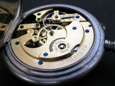

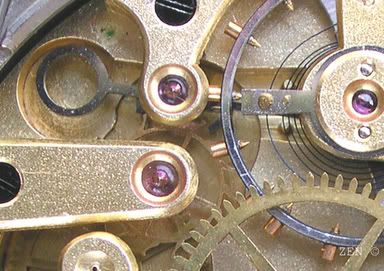

Tient au fait un calibre qui me plait beaucoup trouvé il y a 3 semaines ...
Un Longines (rien à voir)
Un collectionneur de Longines m'a expliqué que ce calibre en tel état est une rareté ...Un beau calibre dans une boite gousset pour laquelle il a été fait n'aurait plus d'intéret dans une montre de poignet ... silent
