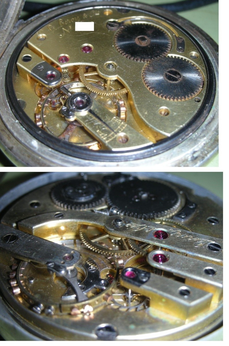

Leroy a toujours conçut ses mouvement que ce soit a paris ou a Besançon
petit bemole les Leroy actuel sont etudiees par Leroy mais fabrique par qui
peut etre A P ????? une manufacture indépendante

Certain que le premier mouvement est un "Leroy" ???
Est d'ailleurs aussi le second.

avis perso : je ne pense pas, ébauche "déjà vue" (je ne saurais en certifier l'origine) mais certainement finie maison. Comme quasiment tous leur mouvement de montres courantes de l'époque.

LeCoultre pour le premier.
Probablement Invictar pour le second. ( En tt cas de Neuchatel )
Le premier mouvement en "V" se retrouve de chez Breguet à Patek.
Pour la finition, les belles "maisons", faisaient appel à des ténors, de ceux qui étaient cantonnés du coté de Pont-Martel.
Désolé de contredire Mr Leroy, mais si il le faut je retire tout, et j'abonde dans sons sens ..... Sait on jamais .................
Pas envie de me faire bannir, dans un élan teigneux, teinté d'une envie irrésistible, par Modo-Xaipe ......
Bon, ça en ferait marrer un gros paquet, cela étant ............

Qu'appelles-tu mouvement en V ?

L'angle formé par le pont du rochet et le pont de la roue de couronne.

Bonjour arno,
Je regardais l'autre jour avec attention une photo du mouvement d'une 1/2 savonnette Breguet.
C'est un peu la même famille "en V" j'ai l'impression, à l'exception d'une inversion sans doute due aux variantes Lépine/savo.
La photo n'est pas dispo pour le moment, hélas. C'est en réflexion, la crise, tout ça...
Structure proche même si la finition est bien supérieure chez Breguet : dents de loup, contre pivots sur la roue d'ancre et sur l'ancre, empierrage au centre sur chaton, anglages, etc, si vous voyez ce que je veux dire... arno Wink
Larsen flower
Oui je vois très bien ...................
J'attendais le certificat de la maison Breguet, que j'ai eu entre temps.
Ceci, expliquant cela ..............
