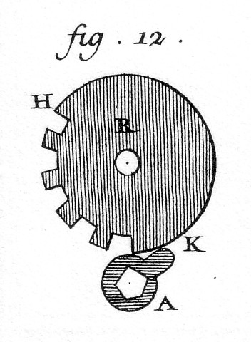

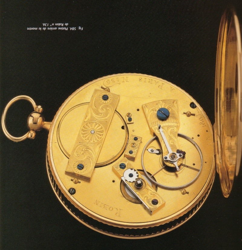

| Comme je vous l'ai déjà dit, je suis au lycée d'horlogerie. Cette année, le projet que nous devons réaliser pour le BAC pro est la réalisation d'un arrêtage sur un mouvement ETA 9497. A cette occasion j'ai fait des recherches sur le sujet et il m'est apparu que bien que les systèmes soient très divers et assez intéressants, il y avait assez peu de littérature sur le sujet. Il à donc fallu rassembler les documents épars. Je vous présente ici les résultats de cette recherche (une bonne partie des images provient du cours de M. Boulanger). Petite notice explicative pour ceux qui ne savent pas ce qu'est un arrêtage : Un arrêtage est un dispositif permettant de limiter le nombre de tours d'armage du ressort moteur. Utilité du dispositif: la force(couple) que fournit le ressort décroit au fur et à mesure du désarmage de manière irrégulière. Très vite au début et à la fin du désarmage du ressort, alors que la force reste (à peu près) stable dans les tours intermédiaires. L'arrêtage permet donc de n'utiliser que la partie du désarmage où la force est stable. Un système différent pour compenser cette perte de couple est la fusée, il y à aussi eu le staackfreed, mais c'est une autre histoire. Une autre fois peut être . On connaît assez bien l'arrêtage à croix de Malte: arrêtage 5 tours Une variante: arrêtage 4 tours 5/6 L'arrêtage Lépine (image puisée sur le forum): Autre Lépine: Lépine à crémaillère (remarquez au passage les roues à dents de loup ): Arrêtage employé par Lépine sur des montres plates (la goupille est ici fixée sur le rocher): Arrêtage chinois, le doigt manque (image prise sur Ebay): Le même: Ceci nest qu'une première fournée, j'en ai encore quelques uns sous le coude (problèmes de format d'images à régler) que je vous envoie bientôt . Mais j'attends aussi impatiemment vos propres photos d'arrêtages, il y en à sûrement que je ne connais pas . |

| Un deuxième arrivage pour vous tenir en haleine : Un ancêtre, l'arrêtage par secteur denté: Une célébrité, l'arrêtage Breguet: Variante: |

| Problèmes résolus: voilà la suite! Le dessin de l'arrêtage Breguet: L'arrêtage Racapé: Une variante plus solide: L'arrêtage Robert: Arrêtage Chalfont (caché dans la bonde!): Arrêtage Redier (principe identique mais épaisseur importante): Arrêtage Berger-Rosat (Rosat... c'est pas celui qui jouait à la raquette chez Zénith?): Arrêtage de Robin, apparenté Berger-Rosat (je trouve cette montre magnifique): Ancêtre de l'arrêtage Lépine sur une montre de Gloria: Arrêtage du datograph de chez Lange (comme quoi on innove encore dans ce domaine ), cet arrêtage est dérivé de celui de Breguet: Un arrêtage à vis dont Loupe nous à parlé ici: https://forumamontres.forumactif.com/forum-de-discussions-sur-les-montres-vintages-et-sujets-techniques-f7/chronographe-lleroy-a-totaliseur-instantane-t27278-15.htm?highlight=leroyLoupe, si tu as d'autres photos ou documents sur cet arrêtage, ça m'intéresse . Et pour finir, et rien que pour le plaisir des yeux, une petite croix de Malte sur une montre, ma foi assez sympathique :(image piochée sur ce forum mais pas moyen de retrouver où) Voilà, j'espère avoir montré que le domaine des arrêtages est vaste et digne d'intérêt. Si vous en connaissez d'autres, envoyez des photos, ça me donnera peut être des idées pour mon projet. Pour l'instant je suis en train de créer un arrêtage Redier modifié (sur un seul plan) sur Solidworks, je vous montrerai le résultat. J'avais aussi pensé à quelque chose avec une gorge en spirale mais on n'a pas le matériel pour réaliser ça à l'école . |

| Non seulement le sujet est très intéressant, mais en plus très bien écrit! Bravo! La montre de Robin ne laisse pas indifférent! Je me permets de rajouter l'arrêtage sur montre , pratiquement de l'origine à 1840 pour montres à fusées: (un bras qui est soulevé par la chaine ,quand cette dernière arrive en fin d'enroulage, va bloquer contre un doigt disposé sur la fusée) |
