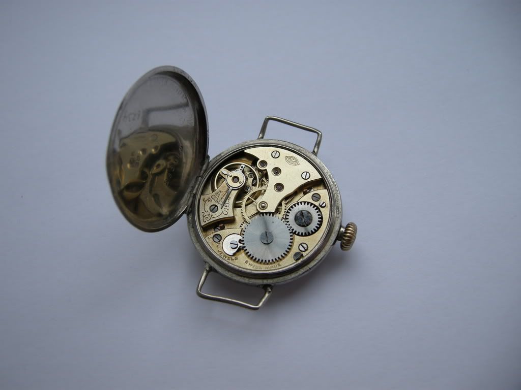

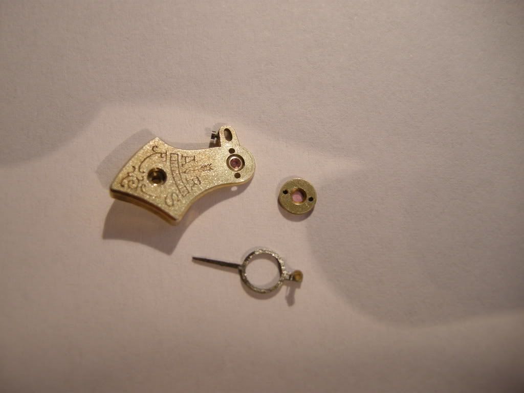

Bonjour à tous, j'ai révisé aujourd'hui ma trouvaille de dimanche: une montre de poilu Cortébert . J'ai eu le coup de foudre pour cette petite vieille, mais hélas elle ne fonctionnait pas quand je l'ai achetée: mouvement sale et spiral tordu.

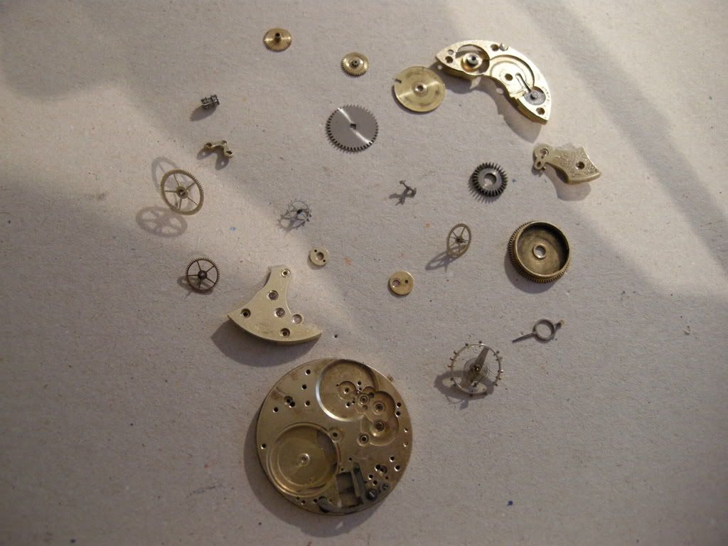

D'abord, je démonte toutes les pièces et les plonge dans un mélange d'eau et d'ammoniac. Ensuite je les rince et les sèche. Les différents éléments sont maintenant bien propres:

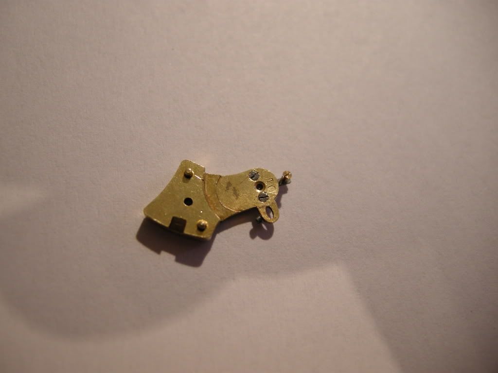

Montage du contre pivot et de la raquette:

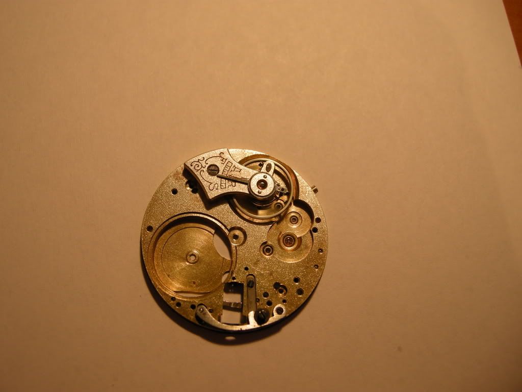

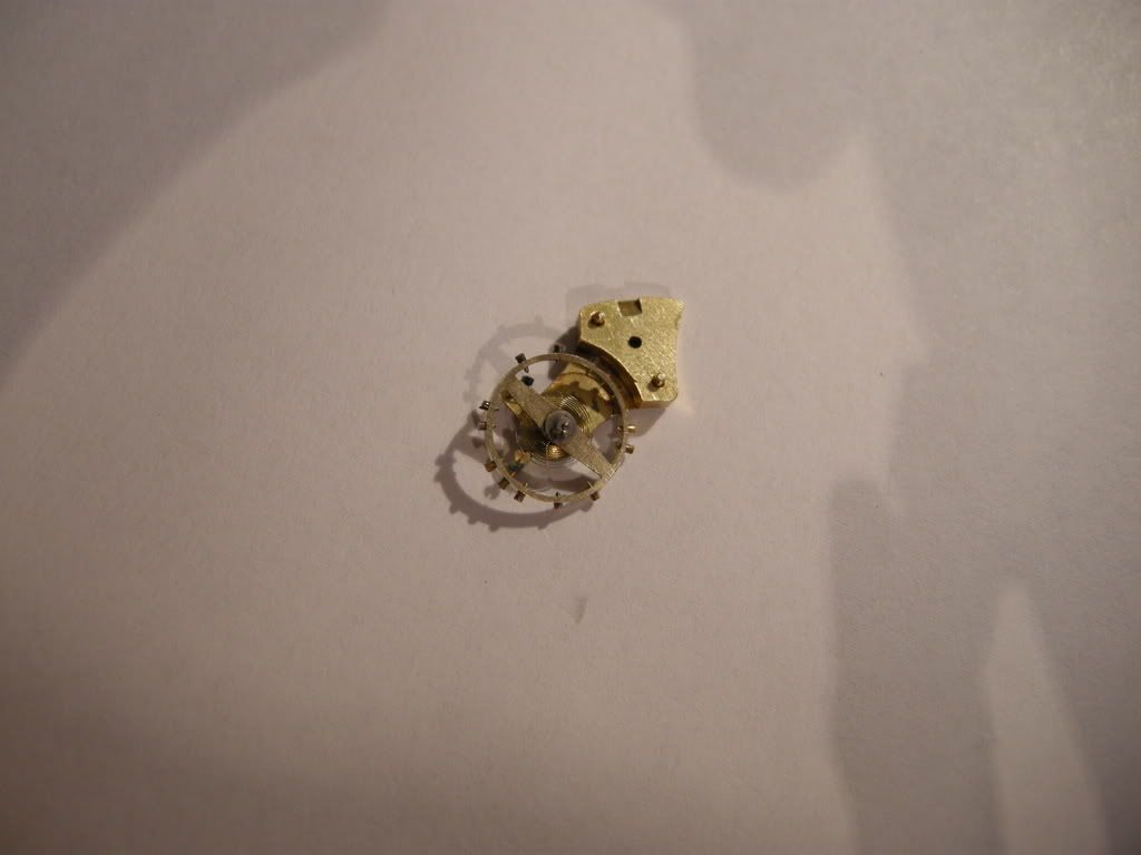

Une fois le spiral redressé, ce qui n'a pas été facile, je fixe le balancier sur son pont (une vis permet de bloquer le spiral):

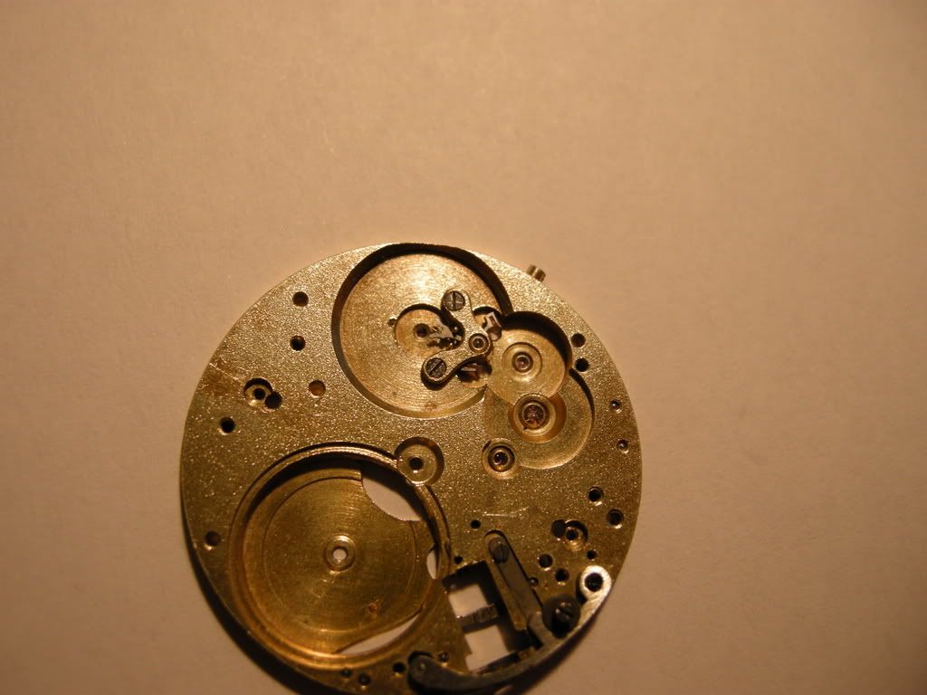

Montage du contre pivot inférieur:

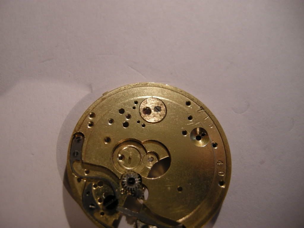

La platine:
Mise en place du balancier afin de voir si l'amplitude est correcte:
Il oscille correctement. Le balancier étant fragile, je le retire et le remonterai à la fin.
Mise en place de l'ancre et de son pont:

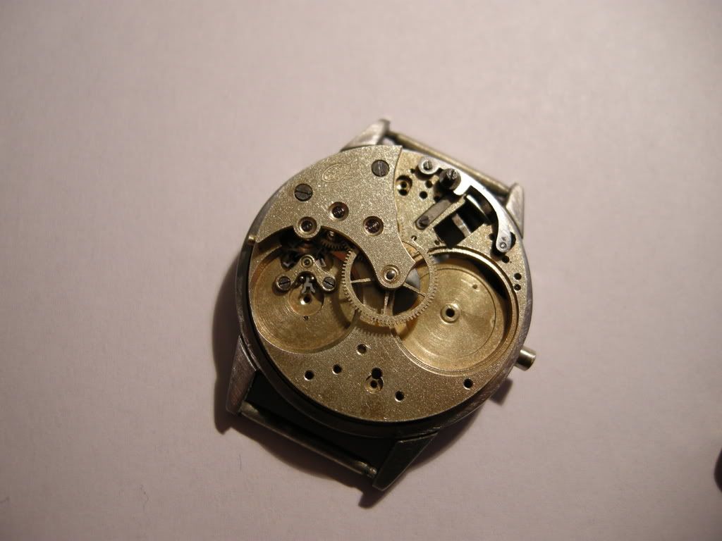

Les autres rouages: (afin de ne pas abîmer les axes côté cadran, je coince le mouvement dans un vieux boîtier)
J'enroule le ressort dans le tambour:
Mise en place du ressort et de son pont:

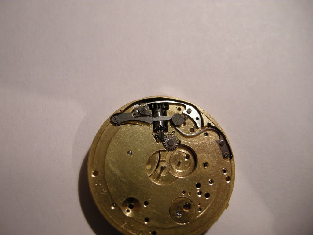

Le rochet:

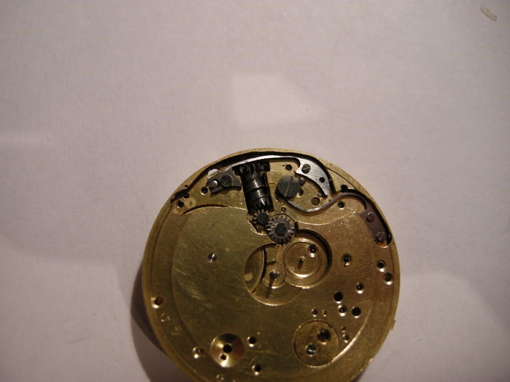

Pièces côté cadran:
Afin de ne pas perdre les roues des heures et de minuterie, je les placerai avant de mettre le cadran.

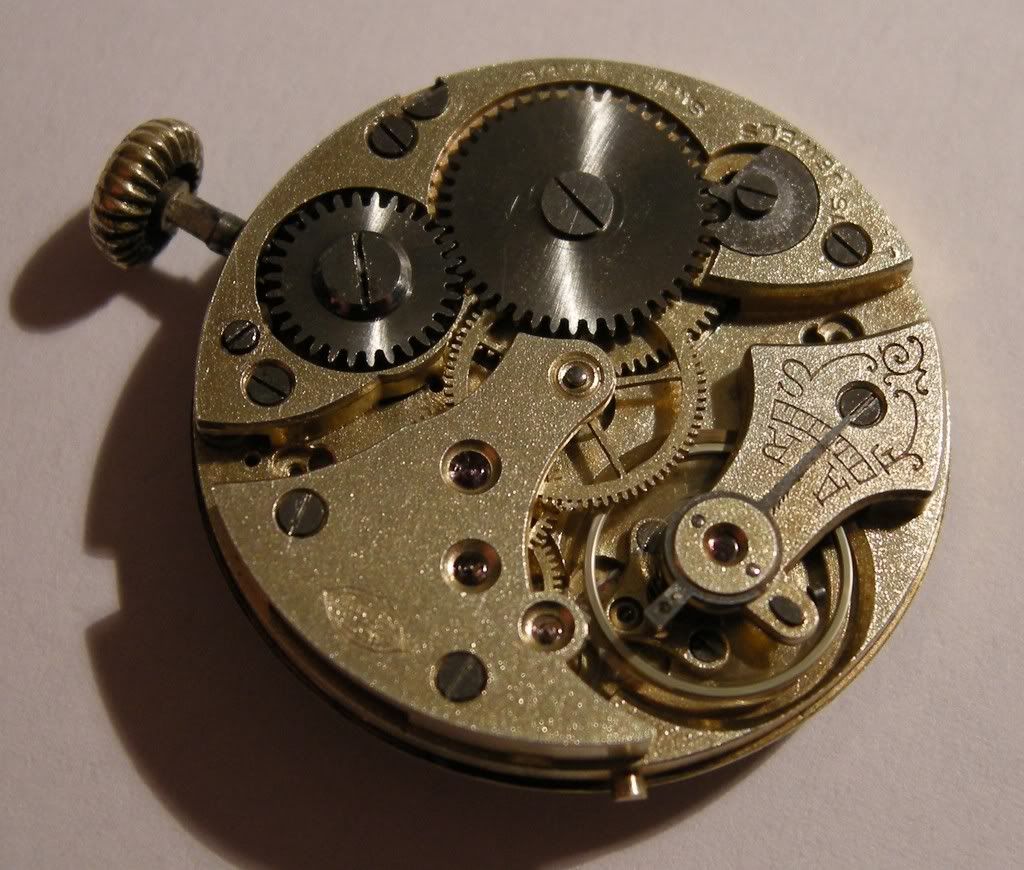

Mise en place du balancier, quelques tours de remontoir, et il fonctionne très bien ! C'est mon moment préféré flower

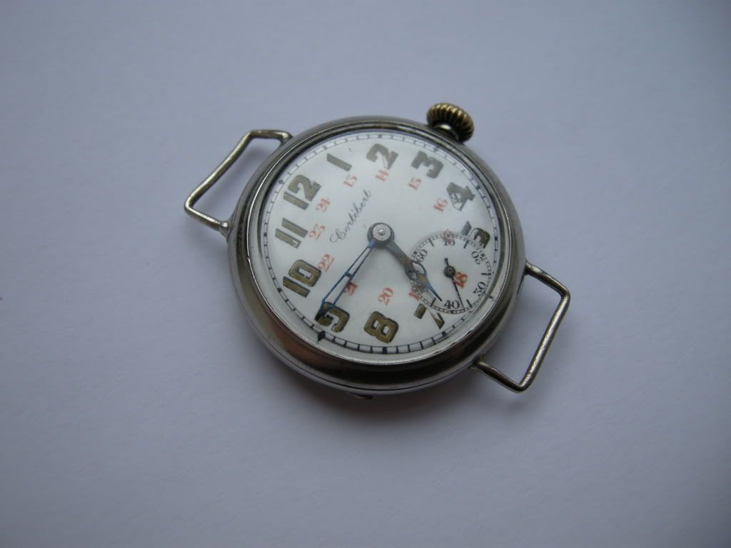

Mise en place du cadran (avec beaucoup de précautions car le radium sur les chiffres est très fragile), des aiguilles, nettoyage du boîtier, et pour terminer, emboîtage.
Voici le résulat:
Avec sa copine achetée le même jour:
Ma poilue est maintenant chez mon horloger afin de lui mettre un bracelet.

Chapeau : le démontage du piton du spiral est particulièrement sportif !
Je déconseille vivement aux débutants...
Le nettoyage au mélange eau et ammoniaque me laisse un peu perplexe : il semble efficace sur les grosse pièces...mais pour les montres ?...as-tu rincé le tout dans un bain d'essence. N'y a t'il pas un risque que les sels d'ammoniaque attaquent l'acier par la suite ? En outre tu ne parles pas de lubrification ?
Rassures nous ! D'avance merci !
Charlie
C'est la première montre bracelet que je nettoie. J'ai déjà nettoyé une dizaine de montres gousset, et le mélange d'eau et d'ammoniaque a toujours été efficace, et pour cette montre ça l'a été aussi je pense. Je laisse les pièces dans le mélange environ 3 à 5 heures, puis je les rince dans deux bains d'eau afin d'éliminer les résidus d'ammoniaque. A mon avis il n'y a aucun risque pour l'acier, car certaines fonctionnent toujours à la perfection un an après leur révision. Je vais bientôt essayer avec de l'essence, car beaucoup de personnes l'utilisent, c'est donc peut-être encore plus efficace? En ce qui concerne la lubrification, je mets bien sûr une goutte d'huile fine sur chaque rubis. Si vous avez des conseils pour améliorer la qualité d'une révision, je suis preneur!
