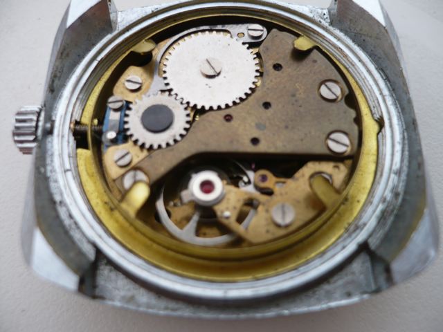

Ma question ne va probablement pas passionner les foules, mais pour satisfaire ma curiosité naturelle, j'aimerais savoir ce que c'est que ça. Je précise que je n'y connais rien en horlogerie, excusez-moi par avance si c'est évident :
Qu'est-ce que c'est que ça ? Montre Diane... 01
Qu'est-ce que c'est que ça ? Montre Diane... 02

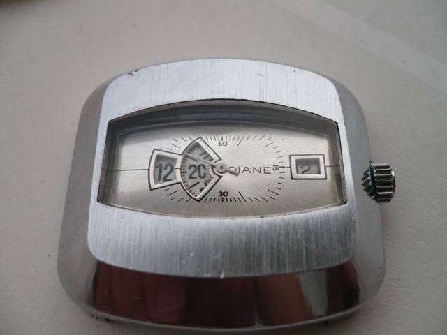

Pour info, il s'agit d'une petite montre à guichet de marque Diane que ma femme aime beaucoup, et qui marche très mal (il faut que je la fasse réviser, quoi) :
Qu'est-ce que c'est que ça ? Montre Diane... 03
Que veux-tu savoir exactement ?

Désolé, ma question n'était pas claire, je voulais juste identifier le mouvement, avoir une vague idée de son âge. Genre c'est un mouvement machin des années 70, tu vois...

Mouvement cheap, du genre que les horlogers n'aiment pas trop...
Boîte et affichage très typée 70's.
Le hic, c'est que ta femme y soit tant attachée, car, le prix d'une remise en état va être élevé, pour une fiabilité aléatoire. C'est à peu près tout ce que l'on peut tirer de ce type de mouvement.

C'est vrai qu'elle est sympa, cette montre ! ...mais de très indigente fabrication ! Vu la gueule du balancier, il est inutile de songer en faire une bête de chronométrie. Le mécanisme étant relativement simple, n'as-tu jamais songé à la démonter, la nettoyer et la huiler toi-même ?

Il faut quand même penser à la suite des événements: le mécanisme est grossier, les vis de grande dimension, les pièces peu nombreuses, donc avec un peu de méthode et de bon sens, on doit y arriver... mais pense quand même au démontage et remontage propre de l'aiguille.

euhh ... pour ma part je serais pas trop conseilleur pour que tu t'essaies là-dessus Incompréhensible . tu peux trouver en foire à tout ou pour qq euros sur la baie de vieilles ébauches moins fragiles à démonter. le mouvement que tu nous présentes a tout les défauts, c'est de la tôle emboutie, c'est inréglable, c'est hautement fragile, et tu peux même casser les têtes de vis en démontant vu la haute qualité des aciers utilisés Mr. Green
de plus c'est à huiler de manière assez particulière vu que les cames contrôlant les disques de guichet sont assez compliquées à comprendre (quand tu as ce genre de montre a démonter faut prendre une photo macro à chaque étape pour pas te tromper au remontage), et comme ya quasiment pas de rubis...
m'enfin c'est juste mon avis Chinois

Je suis plutôt d'accord avec machintruc...
Ce ne sont pas obligatoirement les mouvements les plus simples qui sont les plus faciles.
Obtenir un résultat sur ce type de mouvement est vraiment compliqué.
Je ne me rappelle plus la marque de celui-ci, pourtant souvent rencontré.
Cependant, ce type de mouvement a existé et comme tout mouvement, AMHA, il mérite de fonctionner.

Pareil que Machin et le Justicier. Ca n'est pas très didactique car trop différent d'une "vraie" horlogerie, c'est piégeux...
