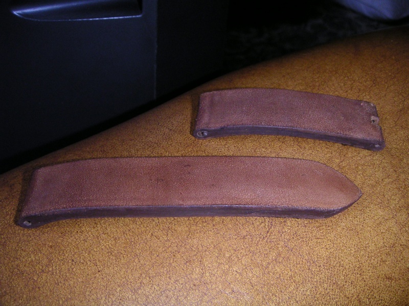

Les 2 bracelets sont fait sur le même principe : on découpe, on assouplie fortement à l'huile de pied de boeuf là ou il va falloir plier, et ensuite on colle. Manque plus qu'un petit poncage des tranches, un entaille pour faire passer l'ardilon, et un trou à la mesure.
Voici des photos pour "comprendre le pliage :

Une fois la tranche poncée, et teintée on obtient un truc du genre :
Image hébergée par servimg.com" border="0" alt="" />

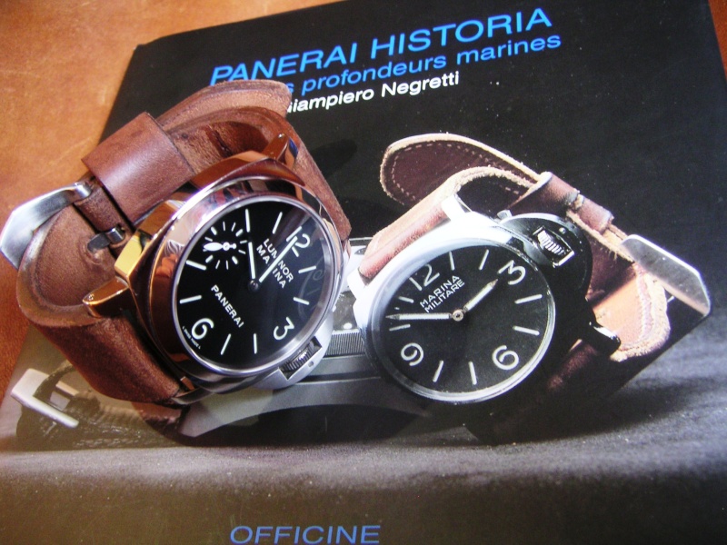

Et c'est là qu'on se rend compte que les bracelets hyper épais sur les Panerai c'est pas ce qui correspond le mieux aux modèles anciens. Mais bon, ça permet de bricoler Mr. Green
