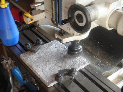

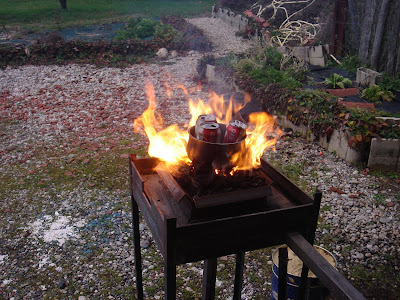

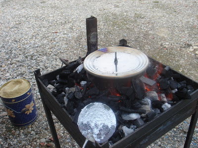

Pour illustrer mon propos, quelques extraits du forum Usinages.com. Crédit MJL du même forum.
Mise en garde : la fonderie n'est pas un bricolage trivial comme certaines photos pourraient le laisser penser. Plusieurs kilos de métal à près de 900° au bout du bras, risque de chocs thermiques, et autres réactions difficiles à anticiper sans être du métier.
Il faut suivre scrupuleusement les règles de sécurité sans quoi votre intégrité sera rapidement menacée !
Boite en aluminium DSC00119
Autre vue où on voit mieux le moule (par terre, le seau rempli de sable). Il s'agit en fait d'une plaque de polystyrène qui est noyée dans du sable, lors de la coulée, le polystyrène disparait et l'alu prend le volume et la forme : plaque.
Boite en aluminium DSC00537
Après la coulée. Nota : il avait enduit le polystyrène de platre pour avoir éviter de retrouver du sable dans l'alu. Sa fraise n'aurait pas aimé du reste...

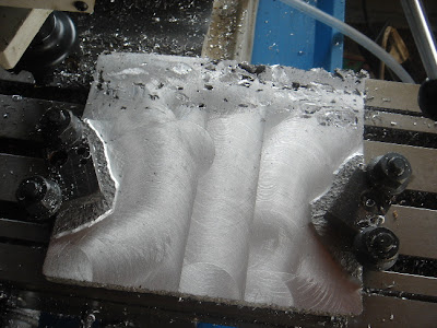

Découpe et surfaçage à la fraiseuse :
Boite en aluminium DSC00547
Et voilà !

Alors là je suis bluffé, la plaque à l'air vachement homogène apèrès surfacage, impréssionnant.
