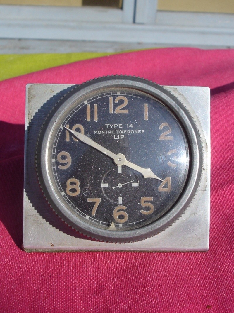

<superbe pièce. Les marseillais ont sûrement te répondre rapidement pour la révision.
Un équivalent chez Lip
LaurentV
Nombre de messages: 1157
Localisation: Hic et nunc
Date d'inscription: 30/11/2005
MessageSujet: Re: Montre de bord BREGUET type 11   Sam 27 Sep - 20:16
Le bréguet Type 11, est un chrono, le lip une montre de bord, c'est donc très différent.
Cependant, la confusion côté cadran est due au fait que l'aiguille du chrono est manquante
bien cdt
L
