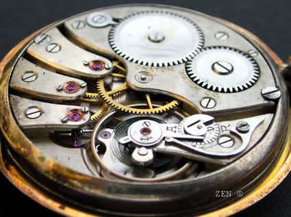

Sinon la raquette de l'avatar de Zen semble pas mal non plus dans le sens où elle permet, si je ne me trompe, le positionnement du spiral au repos sans devoir démonter pour chipoter à la virole. La position de la vis de réglage de la raquette semble malheureusement moins pratique.

Sinon, pour moi le meilleur système de raquetterie est celui de la photo de profil de Zen, la photo principale du forum même.
