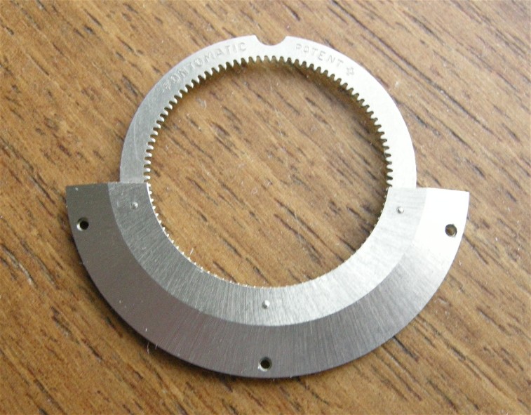

MessageSujet: FONTOMATIC   Solvil & Titus automatique cal. F.H.F 65.8 (demande d'info) EmptyMer 28 Jan - 9:35
La Fabrique d'Horlogerie de Fontainemelon déposa ce brevet dans les années 50, 1956 je pense.
Solvil & Titus automatique cal. F.H.F 65.8 (demande d'info) Fontom10
Solvil & Titus automatique cal. F.H.F 65.8 (demande d'info) Fontom11
Le FHF65 en est un dérivé direct de ce brevet
le nom de ce calibre automatique est le FONTOMATIC
Ce calibre automatique est peu connu, voire inconnu de beaucoup. Il fut repris par quelques marques de gamme moyenne
