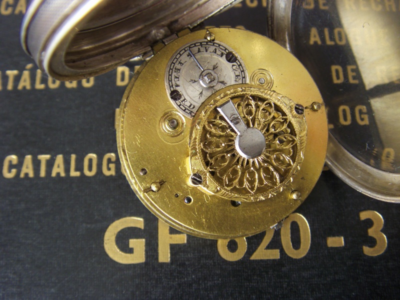

Achetée en 1970, anonyme, 40mm de diamètre par 17 d'épaisseur.
Lors de l'achat pas d'aiguilles je les ai rajoutées, qu'en pensez-vous.
J'aimerai connaître son époque
Petite à verge Verge310
Petite à verge Verge410
Petite à verge Verge510
Sur la platine une incription NIHDA ? et 14 qui est répété sur le pendant
Petite à verge Verge610
Petite à verge Verge710
Et le fond, boîte en argent (tête de Minerve si ça peut aider)
Petite à verge Verge810
Je vous remercie par avances Chinois

Une petite montre à verge classique mais en état correct, vers 1860/1870.
En revanche, dommage d'avoir dû écraser le carré de l'aiguille des minutes, ça ne fait pas "jojo".

Les montres à verge ont perduré jusqu'à la fin du 19ème.
Pour moi, vu la boîte, le cadran et le mouvement, elle est vers 1860.
Concernant l'aiguille, il aurait été préférable d'utiliser un poinçon bombé pour rabattre très légèrement le métal et ainsi diminuer la cote sur carré pour l'adapter à la chaussée, mais ce n'est pas toujours possible (si le carré est vraiment trop grand).
Les aiguilles "soleil" utilisées ne me choquent pas trop même si des aiguilles bleuies auraient été mieux.
Enfin pour le carré, c'est simple: comment mettre à l'heure avec une clé? Sur les montres à verge, le coq ne permet pas de laisser dépasser un carré de mise à l'heure à l'arrière. Celui-ci est donc placé sur la chaussée et, du coup, l'aiguille est ajustée sur carré également. Avec l'arrivée des montres à cylindre (certaines à ancre), le carré est accessible par l'arrière, donc l'ajustement de l'aiguille sur le chevillot n'a pas besoin (par commodité) d'être carré.

Pour info, la Minerve apparait à partir de 1838, il aurait fallu avoir une photo des poinçons, avec celui de l'orfèvre (dans un losange) qui permet de savoir quand il a été insculpé (date de début et date de fin), et donc de savoir sur quelle période il a travaillé Chinois

Poinçon tête de minerve avec un 2, argent 800/100Oème 1838, poinçon de maître illisible, j'ai fait des recherches, sans résultat.
Le 14 ne donne aucune piste, un autre poinçon sur le pendant mais trop usé pour exploiter une recherche.
NIHDA sur la platine rien non plus.
Je l'ai gardée, car c'est le début de ma collection.

oui, il y a 2 sous le menton et l'exterieur du poinçon doit être en forme de tonneau (Minerve dit au tonneau), il a été utilisé à partir du 10 mai 1838.
C'est la minerve dit de second titre (800/1000), par contre si le poinçon de maitre est encrassé avec un coton de tige imbibé d'ammoniac alcali cela devrait pouvoir le nettoyer il faudrait une photo du poinçon de maitre, ou à defaut connaitre les 2 ou 3 lettres et le symbol qui sont à l'intérieur du losange, de cette manière je pourrais peut être vous aider à identifier l'orfèvre. Wink
