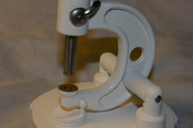

petit bricolage du jour modification du pied avant
pour faciliter l'évacuation des pièces tomber j'ai usiner grâce a un moteur suspendu de bijoutier le réceptacle en lui faisant une rigole
[img]outil fait main (2) 090228012714562893230917[/img]
[img]outil fait main (2) 090228012714562893230918[/img]

étape supplémentaire mise en peinture
[img]outil fait main (2) 090302093545562893249181[/img]
[img]outil fait main (2) 090302093545562893249180[/img]

et voila c'est fini !!!!!!!!!!!!!!!!
[img]outil fait main (2) 090303063628562893252208[/img]
[img]outil fait main (2) 090303063628562893252207[/img]

MessageSujet: Re: outil fait main (2)   outil fait main (2) EmptyMar 3 Mar - 9:56
bravo bravohap tres beau resultat mais moi j aurais peu etre laisser les axes sablés Rolling Eyes enfin les gouts et les couleurs .....

MessageSujet: Re: outil fait main (2)   outil fait main (2) EmptyMar 3 Mar - 9:58
Beau travail, et astucieux ! thumright

MessageSujet: Re: outil fait main (2)   outil fait main (2) EmptyMar 3 Mar - 12:45
Bon boulot.
bravohap
Je "tique" un peu sur la couleur en revanche. Pourquoi n'as-tu pas acheté un petit pot de peinture "aspect martelé"? Cela aurait été en accord avec bon nombre d'outils horlogers...

MessageSujet: Re: outil fait main (2)   outil fait main (2) EmptyMer 4 Mar - 5:51
Elle peut servir à quoi cette Presse?

MessageSujet: Re: outil fait main (2)   outil fait main (2) EmptyMer 4 Mar - 6:31
alors c'est pas une presse a papier mais une potence a pierre l'équivalent d'une potence oria pour régler la hauteur des pierres ou pour les changer

MessageSujet: Re: outil fait main (2)   outil fait main (2) EmptyMer 4 Mar - 8:32
Très beau travail! je salue la qualité et le soin que tu apportes à tes outils thumleft
