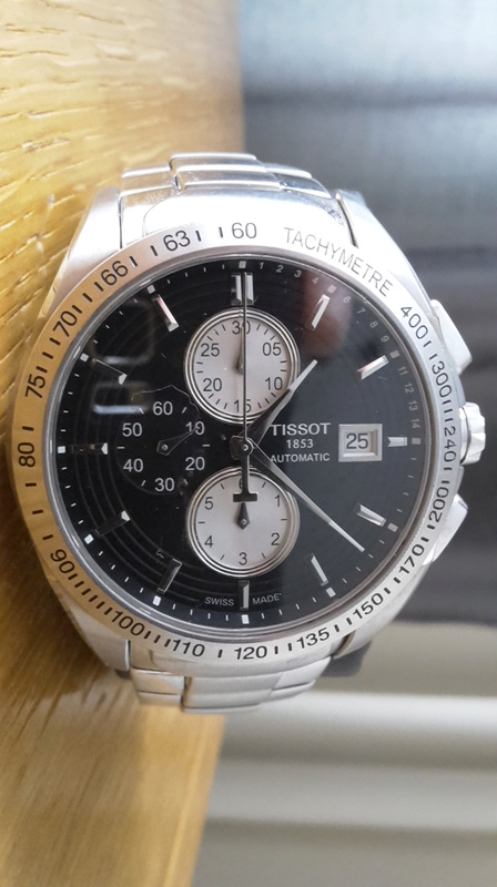

Je viens d'acheter une Tissot couturier avec le mécanisme C01-211. je dois attendre pour voir son vieillissement et si elle tient aussi bien qu'une vielle Tissot (je n'ai aucune info dessus ormis son âge : +- 30 ans)

Bonjour
Tissot Couturier équipée de ce mouvement
Fiabilité, dérive sans nuage depuis quelques années, bien que je ne la porte pas beaucoup...
Je suis même allé jusqu'à nager (pas plonger!) avec elle

Content de lire ce retour Smile en espérant que la même tienne le même cap Smile

deux ans avec la mienne deux fois au sav la première année pris en garantie pour une remise a zéro aléatoire et une dérive excessive depuis ras et seulement -2s par jour donc plutôt satisfait

MessageSujet: Re: ETA C01-211 le nouveau calibre chrono de chez Swatch Group   Mer 25 Jan - 7:38
Pas de différence à l'usage avec mes Valjoux 7750..
Plus léger et rotor plus silencieux
Dans le temps, je ne sais pas ce que cela donnera mais ne ferai certainement pas de frais trop élevés si pb
