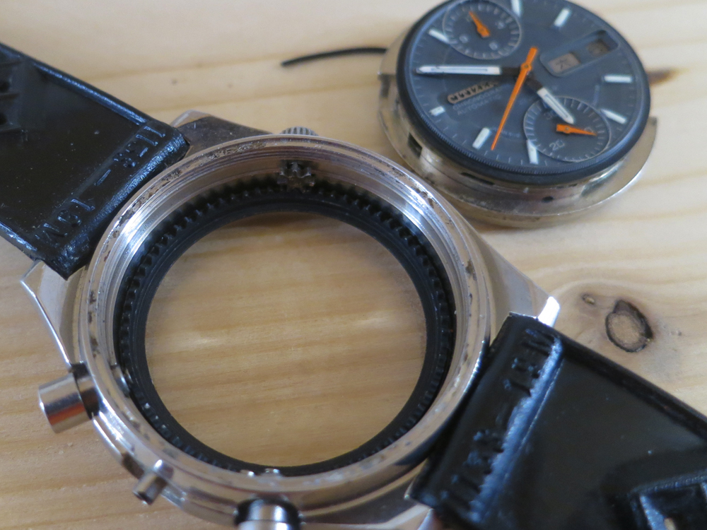

Je ré ouvre ce poste car je viens d'acheter ce chronographe Citizen 8110.
citizen - Citizen chrono flyback automatique bullhead - Page 3 Sam_6213
Je l'ai ouvert ce matin pour deux raisons.
- Repeindre les aiguilles .
- Voir si il était possible de comprendre pourquoi le système chrono des heures qui se bloque sur 4 h
Es ce disque qui est bloqué par une poussière ou autre ?
Ou comme les deux cadrans sont légèrement félés ,cela provoquerait il un blocage ?
Mais en l'ouvrant ,j'ai trouvé ça  Incompréhensible
citizen - Citizen chrono flyback automatique bullhead - Page 3 Sam_6214
N'ayant pas de revue technique sur ce modèle,
 je ne sais pas si ce ressort de lunette est inclue ?
Cela me surprendrais,mais pourquoi pas. hummm
Merci de votre aide .

Bonsoir
Je ne sais pas si c'est pour freiner le rehaut ,dans mes recherches de photos,n'ai rien trouvé.
J'ai essayé sans le ressort pas plus dur a tourner.   Incompréhensible
Quand a la couronne,et bien la mienne c'est desserrée toute seule. J'ai même été surpris.
citizen - Citizen chrono flyback automatique bullhead - Page 3 Sam_6215
Et comment le remettriez vous ?
Comme ceci ?
C'est pas très mécanique .
citizen - Citizen chrono flyback automatique bullhead - Page 3 Sam_6216
Merci et bonne soirée.

raynew
raynew
Nombre de messages : 1715
citizen - Citizen chrono flyback automatique bullhead - Page 3 Empty
MessageSujet: Re: Citizen chrono flyback automatique bullhead   citizen - Citizen chrono flyback automatique bullhead - Page 3 EmptyMar 20 Nov 2018 - 17:19
schaefer a écrit:
Bonsoir
Comme ceci ?
Non cette " pièce " ne fait pas partie du puzzle...
http://www.horlogerie.studiocactus.net/mes-revisions/chrono-citizen-8110a/

citizen - Citizen chrono flyback automatique bullhead - Page 3 Sam_6225
J'ai pas envie d'abîmer le disque.

Je m'y suis remis ce matin,suis bien arrivé a la tirette,mais je ne connais pas la marche a suivre pour
la remettre en position remontage .
Besoin d'aide et de consigne ,merci.
citizen - Citizen chrono flyback automatique bullhead - Page 3 Sam_6226
