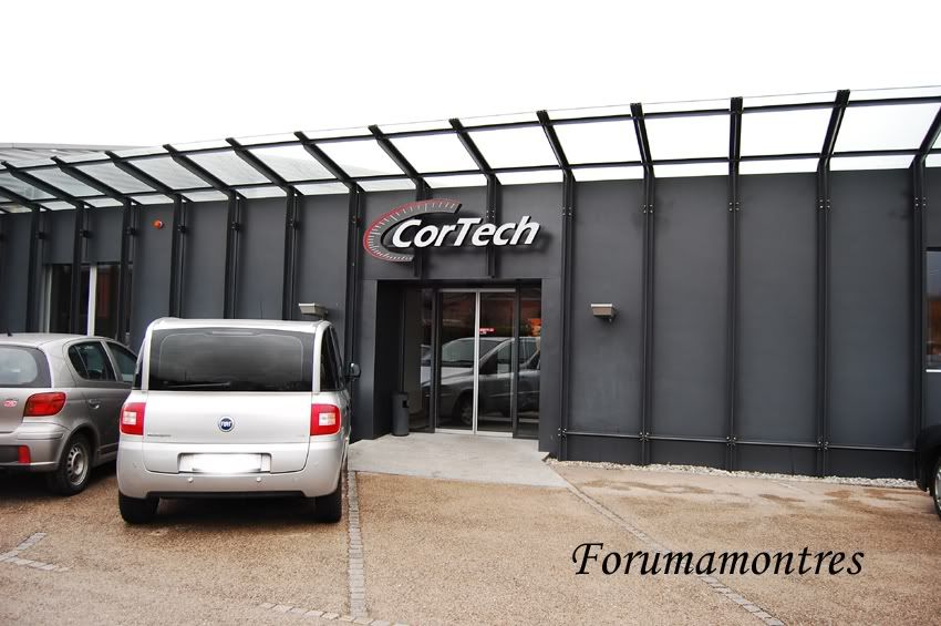

A Cornol, Cortech fabrique les pièces et l'assemblage se fait à la Chaux de Fonds.
On commence à Cornol ...

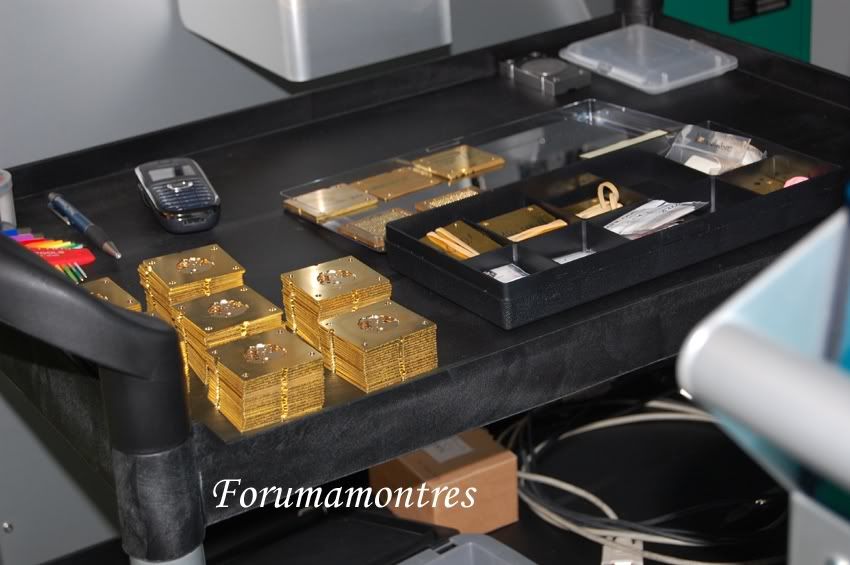

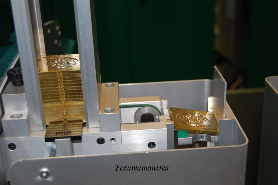

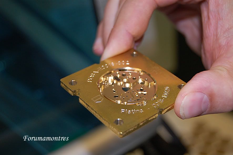

Ici on fait les platines du mouvement . Les machines sont chargées et les taches automatisées pour le perçage et le fraisage;
Le résultat !
Les machines sont sous controle centralisé et les plans ont du être redessinés ... Le résultat est une platine parfaite aux normes de Tag Heuer, c'est à dire avec une fiabilité et un process industriel de fabrication adapté.

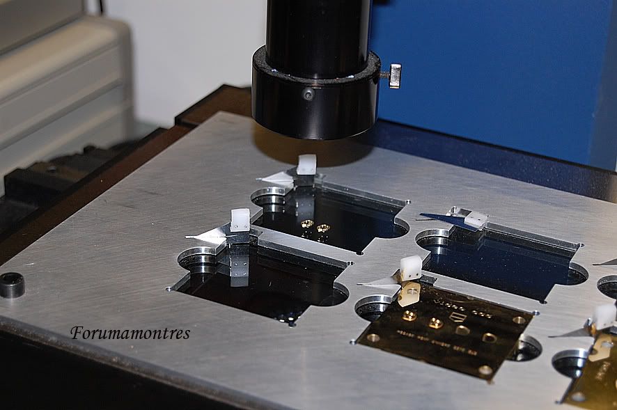

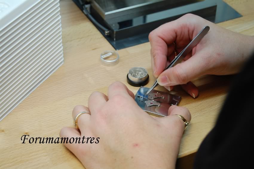

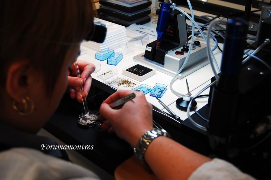

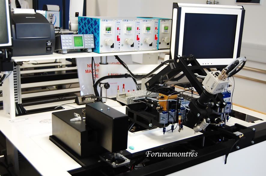

Le travail de préparation des pièces que la machine va assembler est très méticuleux. Cette ouvrière place les pièces sur une platine de travail.

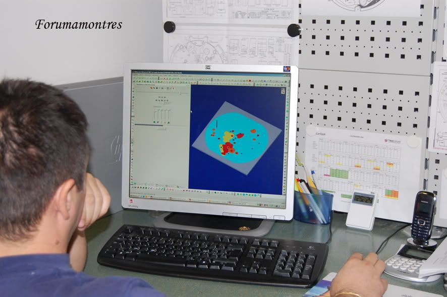

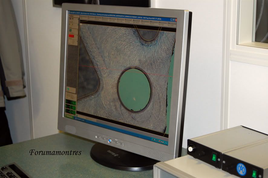

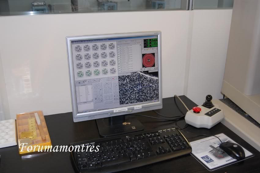

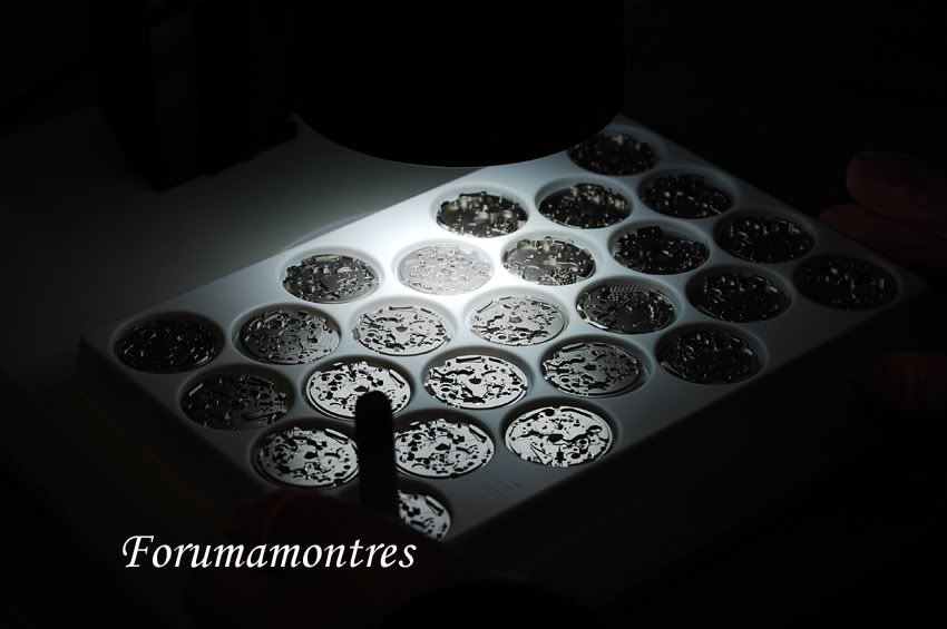

Les contrôles sont permanents et sophistiqués. Ici une camera grossit entre 100 et 200 fois une pièces pour que sur écran on s'assure de la perfection des fraisages ...

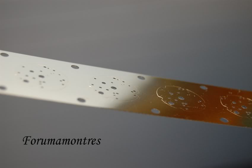

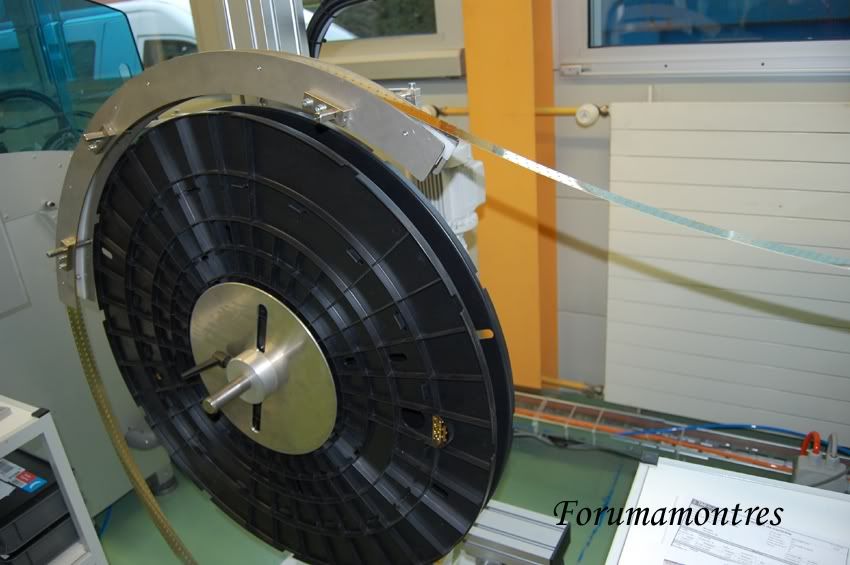

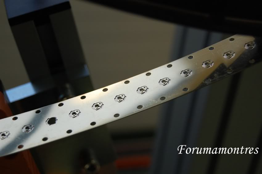

Ces rouleaux de laitons alimentent une machine qui prédécoupe et étampe les pièces ...

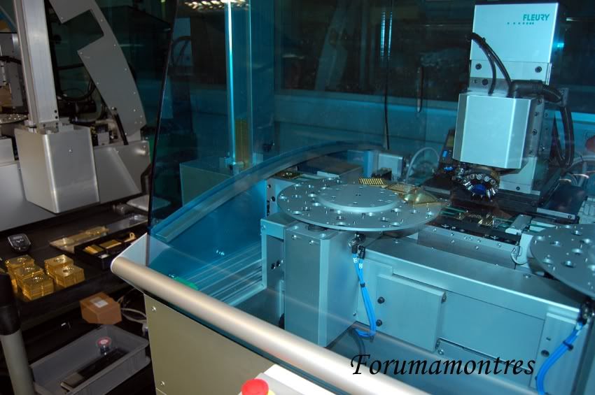

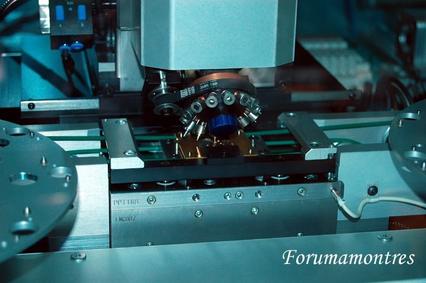

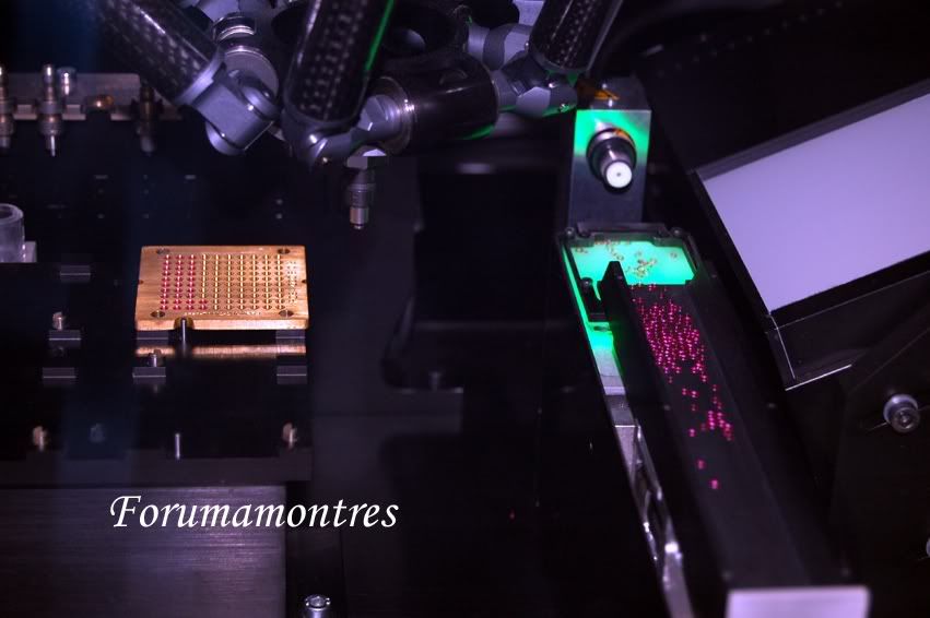

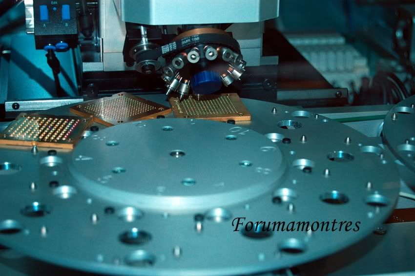

La palme de la sophistiquation revient à cette machine qui repère les rubis correspondant au besoin, les remet à l'endroit s'ils n'y sont pas et les place sur un porte outils en quelques secondes ...

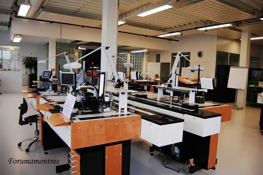

On repart de Cornol pour cette fois aller à la Chaux de Fonds où se font les assemblages et la mise en boite ...

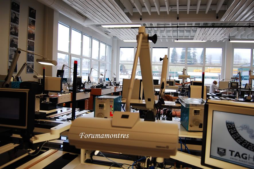

L'atelier est totalement nouveau ici et jamais visité encore ...

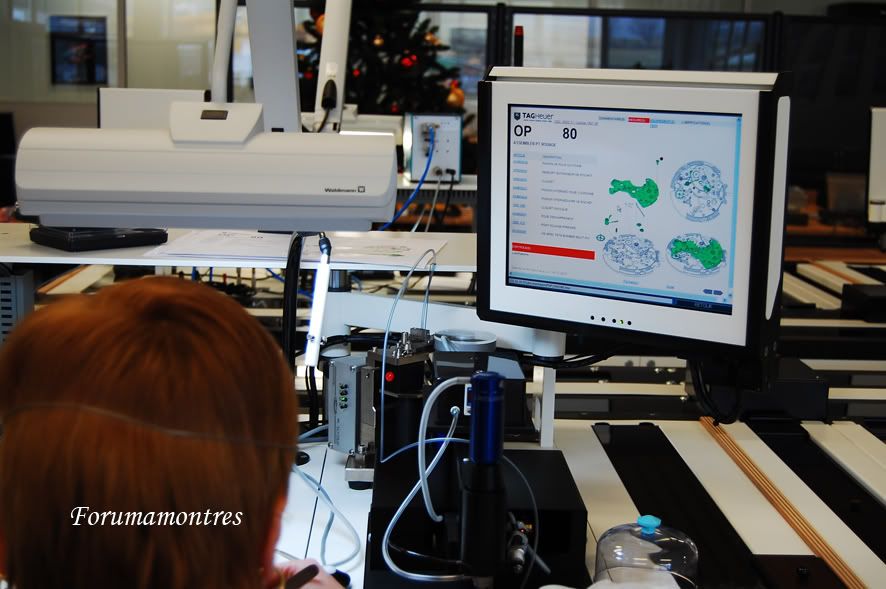

Le process de fabrication est très sophistiqué et rien n'est laissé au hasard . Les platines sont disposées dans des rails et sont tracées de A à Z à chaque étape.
Tout est sous controle permanent ...

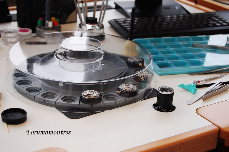

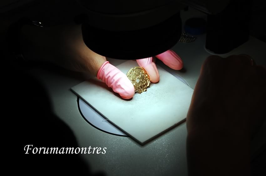

Les huilages se fond sous caméra, ici celle du coeur de chrono

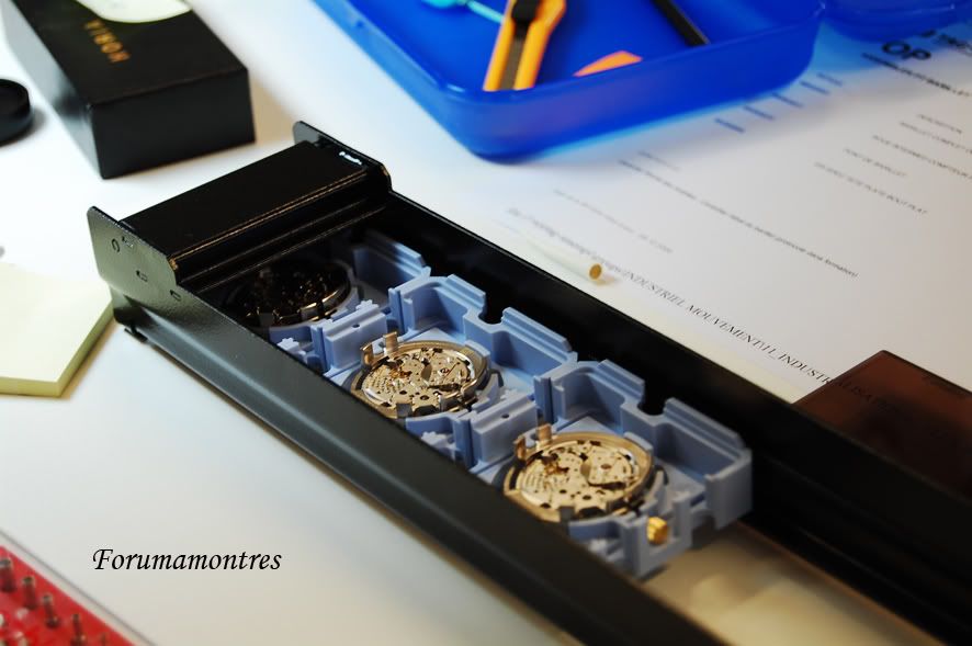

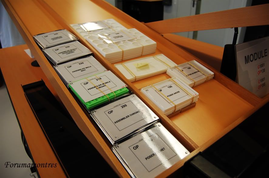

Quand le travail est terminé sur un post, les pièces fabriquées sont placées dans une boite avec un numero indiquant la prochaine étape à réaliser .
