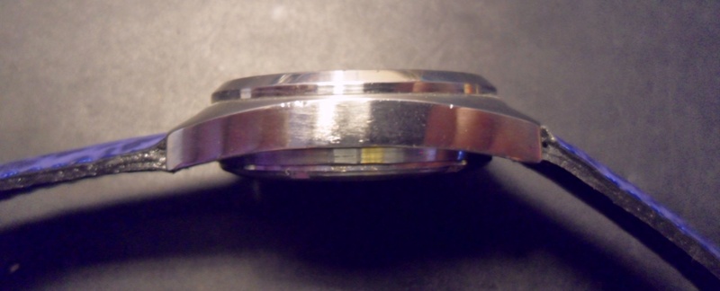

Une qui devrait arriver a la maison d'ici quelques jours.
Photo pas très net,mais prise sur le cite.
Bonne fin de w.end.

Bonjour,elle est arrivée par la poste ce midi,je suivais le colis avec beaucoup d'impatience depuis vendredi.
On peut voir même a l'oeil nu qu'il y a de la limaille sur les électros aimants.
L'ensemble est très propre a part le plexis qui a quelques marques
Comme marqué dans l'annonce celle-ci ne fonctionne pas.
Voici la pile qui était fournie dedans (neuve),pourrait elle être l'une des causes de son disfonctionnement?
Faut il mieux acheter une Rénata 344?
Merci de m'avoir lu et si vous avez des idées je suis preneur.
Bonne journée

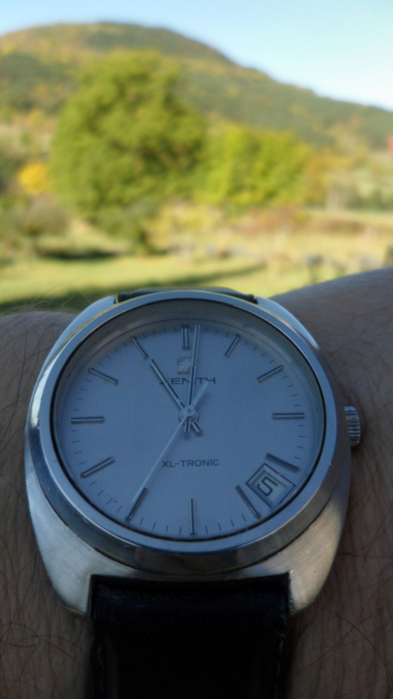

Bonjour, c'est au cour d'une montée dans ma région d'origine que j'ai pu enfin récupérer ma Zenith.
Quatre mois d'attente c'est long.
Une petite pause bien venu après 700km et un début de mal aux fesses,les 1200gs sont confortables,mais on vieilli  Mr. Green
C'est autour d'un café que Manu m'a expliqué les difficultés rencontré pour remettre en route cette XL Tronic.Moteur neuf,démontage,huilage et tests.
Pas facile a restaurer ces belles. Mais Manu est vraiment le spé de ces dames.
Ici au milieu des projets en cour.Et un très beau bracelet,offert par manu .
J'ai pu aussi admirer ces trésors, toutes plus belles les unes par rapport aux autres . A faire baver
Le temps a passé très vite et il a fallu que je reprenne la route Direction le Havre. 1h30 de route.
De retour au bercail .
Je réitère mes remerciements a Machintruc (vraiment trop long) Manu pour le travail et la gentillesse de son accueil.
Bonne journée
