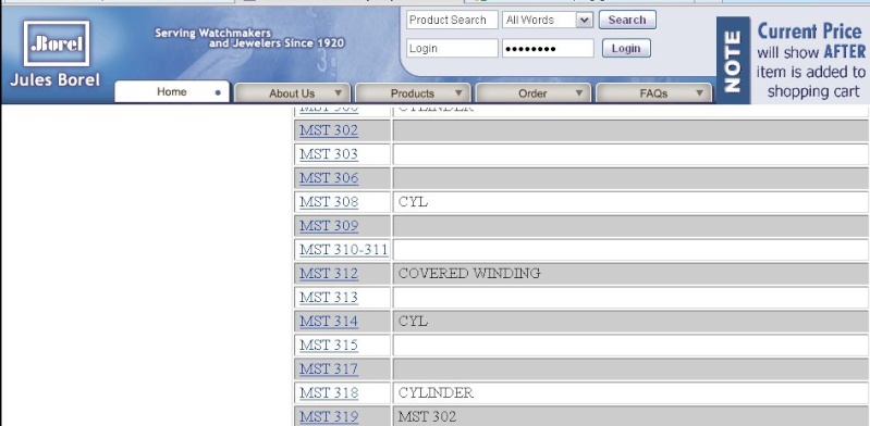

Merci Marc-René. Je me suis inscrit chez Jules Borel mais n'ai rien vu en pièce pour le 310; par contre il y a 2 remontoirs de 312...ce sont peut-être les mêmes (j'ai pas encore consulté Ranfft, mais je pense qu'ils n'y sont pas) ? ou alors ne suis-je pas allé à la bonne page chez Borel, mais il me semble que si !!!
J'ai installé mon tour et vais essayé d'en fabriquer un, mais il faut que je commande de l'acier chez Otello pour refaire des outils et pour le remontoir lui-même. A ce sujet, je vais acheter un chalumeau. Que me conseillez-vous dans les environ de 150 à 200€; j'ai vu plusieurs marques cette après-midi. C'est pas pour découper un paquebot, mais juste pour faire des bricoles (soudures, brasures, trempe etc etc).
Mais si je trouve le remontoir chez Borel je vais quand même l'acheter; plus de précisions sur l'accès à cette page peut-être, Marc-René ?
Merci,
Jean-Luc

MessageSujet: Re: ROAMER   ROAMER EmptyMer 13 Avr 2011 - 22:32
Lorsque tu es sur la page des mouvement Roamer, as tu cliqué sur MST310?
Si tu cliques dessus, on va te proposer des pièces, notamment la tige (stem) à 4.50 Dollars.
Tu cliques sur "add to order"
Ton bon de cde apparait et tu vois qu'elle porte la référence 200/637F et qu'elle est spéciale MST310-311.
Bonne soirée,

MessageSujet: Re: ROAMER   ROAMER EmptyMer 13 Avr 2011 - 22:39
Merci Marc-René ! Ça y est j'ai trouvé; je n'avais pas cliqué sur le 310 car il n'y avait rien d'écrit dans la colonne d'à coté.....je vais commander en espérant qu'il soit toujours là....mais j'essaierai quand même d'en fabriquer un pour le fun !
