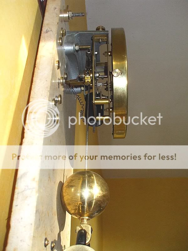

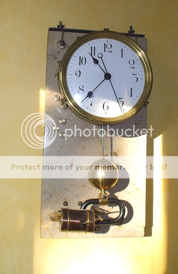

J'ai achevé la remise en route de mon régulateur.
Recablage électrique, fabrication des pates de fixation et de la cornière qui va sur le mur. Nettoyage et réglage du contact sec.
Il me reste quelques questions sur le rôle des bobines. Pour la faire marcher, j'ai cablé la bobine du milieu (la plus grosse) et il en y en a une autre de chaque côté. Je ne sais pas à quoi elles servent. quid 2
Autre chose, je n'ai pas la boite vitrée, ni le porte pile (j'ai fait une bidouille à partir du trou dans le marbre avec une vis laiton et une boite de pellicule.
Il me manque aussi le système qui génère les impulsions vers les pendules filles.
Pour la petite histoire, cette pendule a été démontée par mon oncle dans une gare proche de Lyon vers 1975. Mon oncle travaillait à la SNCF et faisait la maintenance de base sur ces pendules (il était à la "maintenace téléphonique")
La pendule avait été installée après guerre car cette gare avait été bombardée. Pourtant, le cadran émaillé me semble plus ancien. quid 2
Chez lui, mon oncle avait enlevé le cablage d'origine pour la piloter avec un quartz !!! affraid
Il ne me reste plus qu'à peaufiner les réglages ...

J'ai besoin d'encore travailler car elle s'arrête au bout de quelques heures.

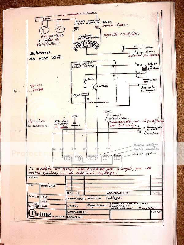

Pour les petites bobines, je ne parlais pas des "masselotes" de réglage mais de 2 bobines supplémentaires bobinées sur le même noyau que la principale (et j'ai donc 6 fils qui sortent à l'arrière).
Ma pendule est déjà accrochée au mur sur les photos et c'est une illusion d'optique qui fait que le balancier touche. En fait, il y a 5 mm.

Méa- culpa , je n'avais pas remarqué ... c'est la première- fois que je vois 6 "sorties" alors que seules les 2 sorties de la grosse bobine centrale devraient suffire.. fais des essais
Enigme ...., mais je suis sûr que la réponse se trouvera sur ce Forum !
Il n'est pas exclu que ce ne soit que des bobines spécifiques des régulateurs fournis par Brillié à la SNCF (Ne pas oublier que pratiquement toutes les gares en étaient équipées..)
Mais pour quelle raison et usage ???

Un début de réponse pour les bobines supplémentaires avec ce shéma donné par JCS sur un autre forum :
Il me semble que ça devait servir à synchroniser plusieurs pendules mère. quid 2

Avec les conseils de Bernard, j'ai revu le nettoyage et le réglage du contact. Et pour voir le moment où la bobine est alimentée, j'ai mis une petite ampoule en parallèle. Super, j'ai pu la faire allumer à peu près comme dit (6 - 12 mm, voir plus haut)
Et plein d'espoir, je lance le balancier : 3, 4 , 5 oscillations puis stop Pleure 2
Je recommence : idem ...
Je pars faire autre chose 5 min et idée : l'ampoule embête le système.
J'enlève l'ampoule et je relance : ça balance depuis 15 min et de manière, heu, virile. thumleft
Je vous tiens au courant de la suite ...
Si tout va bien, il me restera à affiner l'alimentation. Pour l'instant j'utilise un accu NiCad de très bonne qualité. Faut voir si il va durer 1 mois ou 1 an.
Mais ne vendons pas l'ours avant ...il faut d'abord que le balancier continue de balancer clown
jocolor
Merci Toquante pour ton schéma ,Je crois avoir solutionné le problême de "trois-bobines....
Elles sont , sauf erreur ,spéciques des horloges-mères "à TRANSISTORS" !
Voir note technique ci-après , ainsi que : schémas de principe et autres .....
Comme quoi , l'union fait la force...J'ignore à qui on doit cette citation mais mais elle se justifie souvent...

Bernard, je t'aime I love you . Non, en fait, tu piques trop rendeer
Ton shéma correspond exactement à ma pendule. J'ai cablé en utilisant le contact sec et la bobine du milieu. Je pense (mais je ne sais pas quid 2 ) que les bobines sont physiquement disposées comme sur le dessin.
Quand mon contact sec sera HS, je pourrai toujours cabler le transistor et utiliser les autres bobines.
