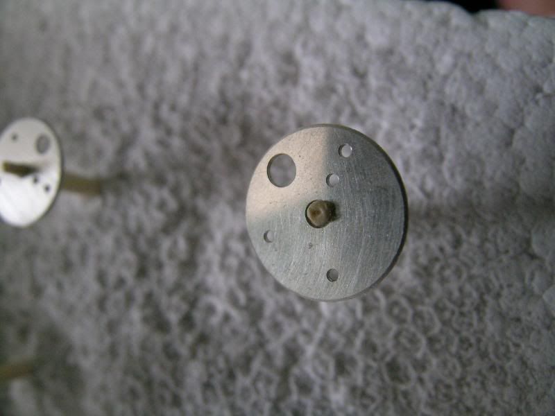

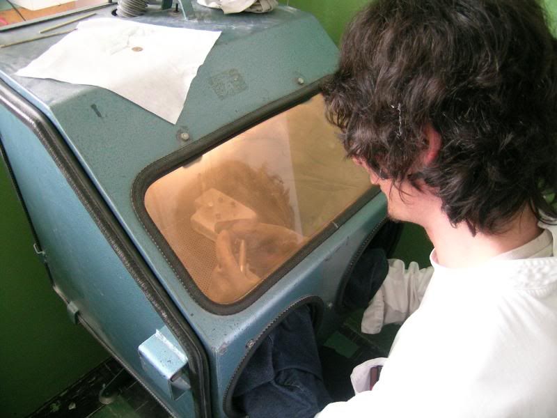

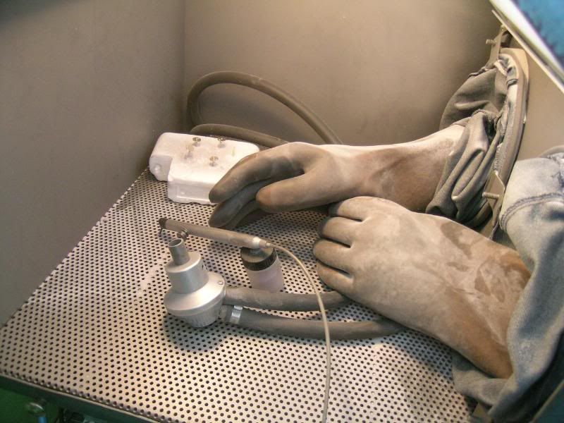

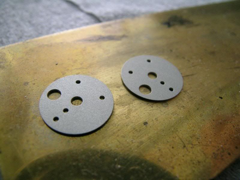

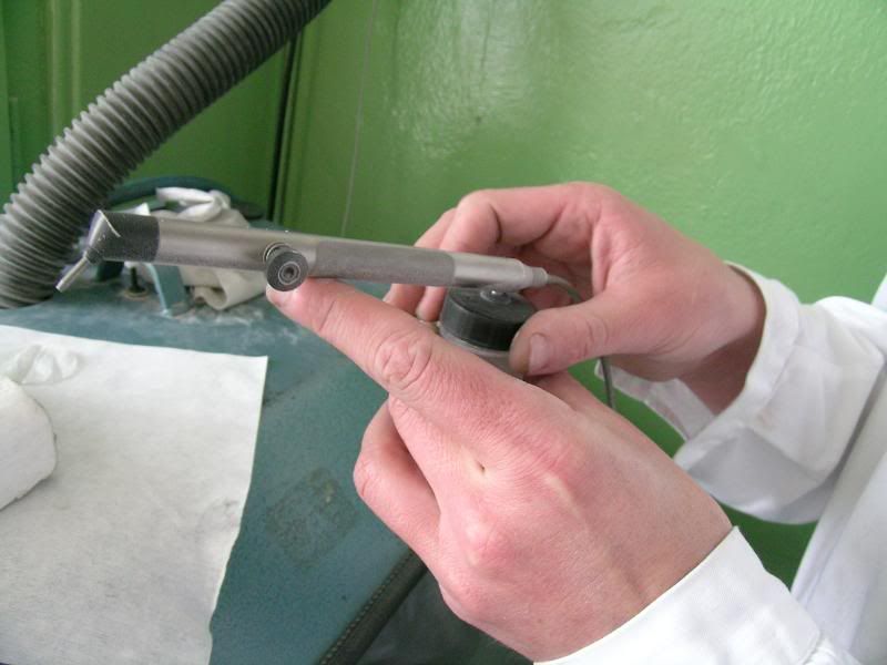

1/ micro-billage. Projection pneumatique d'une matière dure sur la surface de la pièce. La nature de la matière dure est très, très variable. Céramique, corindon... de géométrie variable, billes, cristaux... en fonction du matériau, de l'objectif, du rendu. Et par dessus ces variables, la pression, la distance, l'opérateur.
J'ai vu ce genre de technique sur le traitement de fond de cadrans chez Vianney Halter
Que choisir en trois aiguilles HH ? - Page 3 DSCN1090
Que choisir en trois aiguilles HH ? - Page 3 DSCN1088
Que choisir en trois aiguilles HH ? - Page 3 DSCN1086
avant :
Que choisir en trois aiguilles HH ? - Page 3 DSCN1098-1
après
Que choisir en trois aiguilles HH ? - Page 3 DSCN1103

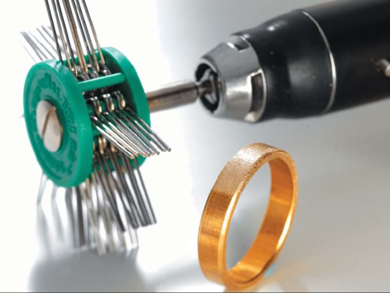

2/ brosse . Ca m'a surpris la première fois que l'on m'a expliqué cette technique, il s'agit d'une brosse avec des tiges métalliques montées libres en rotation. Elle vont frapper la matière, éventuellement rebondir et l'esquiver pour éviter l'effet brosser. Là encore, ça nécessite une très bonne maitrise du geste pour éviter les rayure.
J'ai vu cette technique chez Kari Voutilainen. Cependant, la sienne avait des tiges recourbées, pour former des "petit marteaux".
Que choisir en trois aiguilles HH ? - Page 3 Kv_calibre27_mvt
Que choisir en trois aiguilles HH ? - Page 3 Brosse
