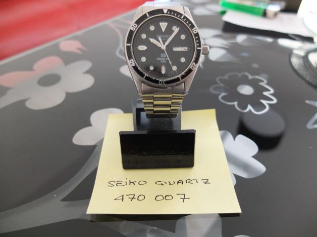

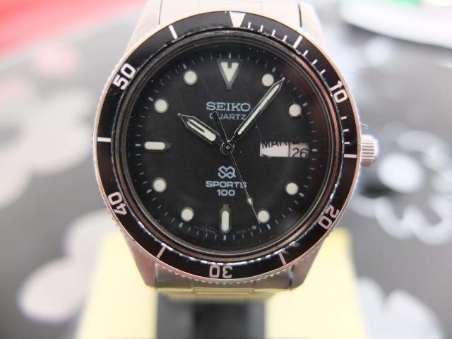

MessageSujet: Je recherche un coup de main pour réparation Seiko   24/8/2017, 16:26
Je suis certain que parmi vous, il y en a qui sont bon en réparation de montre.
Mon soucis est une Seiko Quartz 470007 qui ne fonctionne plus.
Symptômes :
Seule l’aiguille des secondes fonctionnait, mais je pense que maintenant, la pile est morte.
Donc, il s’agirait d’un remplacement total de la mécanique.
A vos tournevis et autres outils pour me faire ce changement.
J’attends vos offres.
Merci.

MessageSujet: réponse a Cback   25/8/2017, 15:41
réponse a Cback
Les N° ne sont pas les bons la référence du mouvement contient 4chiffres +4autres pour le type de boiter(exemple pourun chrono quartz 7T42-6AOO ) puis dessous  le n°de serie
autrement cela est marqué au bas du cadran de la montre
http://campingcaraumaroc.blog4ever.com/blog/photo-369775.html

MessageSujet: Re: Je recherche un horloger-réparateur ?   26/8/2017, 16:24
Réponse à Lemarensin.
SEIKO QUARTZ
Merci,
Donc:
Coté cadran en bas ------- 8123 612LT
Coté dos (boitier) --------8123 6100 [A0]
Quel pourrait-être le prix de la mécanique, et ou trouver ce mouvement.
Si je demande à mon bijoutier de campagne, de monter le mouvement, pensez-vous qu'il puisse me faire ce travail, ou faut-il passer par Seiko.
Cback
Philippe

MessageSujet: réponse a Cback   27/8/2017, 15:59
Il faudrait savoir si c'est simplement une panne mécanique  ou électronique (bobine cassée ou circuit mort ) ou simplement besoin d'une révision  . A voir avec un HORLOGER  de métier . Pour ce qui est du circuit électronique (réf: 4001-756 ) cela se trouve pour une 30taine d'€. Bon dimanche
Ps Si votre bijoutier de campagne est un horloger il est capable de répare cette montre

Si la montre est une Seiko recoller un index est de la rigolade pour un pro . On ouvre le boitier ,on enlève la tige couronne , les aiguilles on dévisse les 2vis pour libérer les pieds de cadran on sort celui ci et on recolle l'index qui tient par 2 ergots collé avec de l'araldite ou autre bonne colle . Demander un devis mais cela ne doit pas être bien méchant
Ps si cette montre est de plongée il faudra refaire l'étanchéité cout supplémentaire
