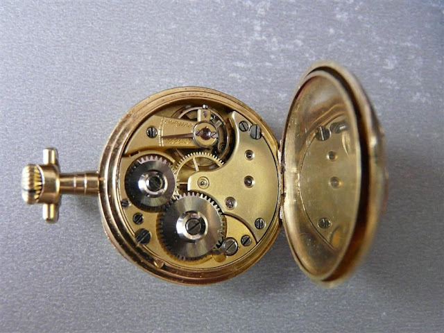

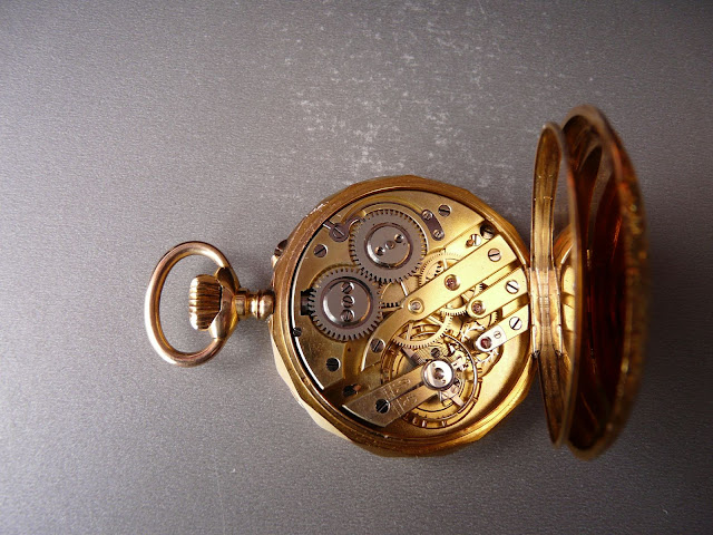

Je possède plusieurs montres gousset dans ma collection dont je voudrai identifier le calibre.
Existe-t-il des livres ou des sites web avec les références de tous les calibres de gousset avec photo ?
D'autre part, y-a-t'il des méthodes pour reconnaitre rapidement un calibre ou une marque ?
Je suis toujours impressionné des réponses de certains d'entre vous qui, à partir d'une photo, sont capables de donner la référence exacte des mouvements.
Je vous joins quelques photos au cas où quelqu'un pourrait m'aider
La dernière photo est un mouvement contenu dans un boîtier omega mais le mouvement n'est pas signé. Est-ce normal ?
Merci d'avance

Joli modele que vous avez la et qui semblent tres propre.
Pour l'identification des mouvements il y a l'habitude, des architectures typique de certaines marques, sinon il faut traquer les logos, poincons sur le mouvement, sous les ponts parfois ou sous le cadran, certaines manufactures livraient leurs mouvements à des emboiteurs et restait discret sur le siglage.
Un petit lien que je consulte souvent pour m'aider :
http://forumamontres.forumactif.com/t32792-logos-des-marques-rajout-avec-des-doublons-mais
Celle qui a un empierrage sur chatons vissés est tres interessante.
Pour la dernière, Omega ne siglait pas ses mouvements au début, mais on trouvait le numéro de série sous le cadran, si elle est de cette période fort à parier que son numéro de série soit dans les 1 million, pour la boite c'est différent, elle a pu etre emboitée plus tard.

Pas si évident que cela : solliciter les tenors du site , ou / et,  disposer des documents  papier. Les calibres poches sont les plus difficiles à identifier. Compréhensible.

il n'est pas si aisé de retrouver tous les calibres des montres de poche ...
mais tu peux également donner la dimension de chacun,
une photo des cadrans nous donneraient un post plus complet.
je dirai que les tiens sont de bonne facture
le dernier est effectivement un OMEGA
sur le premier je crois apercevoir un logo dans un cercle
etc...

Pour ce genre de dinausores, histoire de faciliter la tâche, il conviendrait de voir le mécanisme, sous le cadran , révélant ainsi la forme du ressort de tirette, caractéristique .
