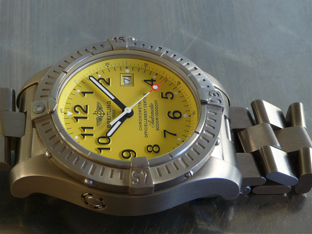

Voici une autre Breitling Avenger Seawolf en titane (boîtier et bracelet).
Et en effet, la légèreté du titane la rend remarquablement confortable, en dépit de sa "présence"...
les matériaux de nos montres Part I : le titane - Page 3 P1110979
