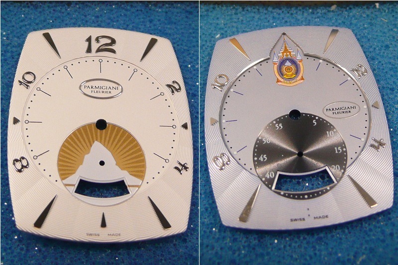

Dans ma présentation, j’ai essayé de respecter un ordre chronologique et de donner le plus d’explications possible. Je tiens à préciser que toutes les erreurs, approximations ou omissions sont de mon fait et nullement du leur. Tous les commentaires qui permettraient d’améliorer mon texte sont évidemment les bienvenus.
Enfin, avant d’aller plus loin, je voudrais remercier M. Parmigiani, J.-M. Jacot, B. Conrath, M. Cito, J.-L. Arbona et tout le personnel de Quadrance & Habillage. Sans eux, rien de ceci n’aurait été possible.
En tant qu’amateurs, notre attention s’est souvent voire exclusivement focalisée sur le mouvement. Je profite donc de l’occasion pour donner un coup de projecteur sur un secteur de l’horlogerie qui est peu connu : la fabrication de cadrans. Les cadraniers sont des gens dont on parle peu. A tort : c’est leur travail qui bien souvent nous fait nous intéresser voire nous fait aimer une montre. Comme l’a si bien dit José-Luis Arbona, le directeur de Quadrance & Habillage, "le but du cadranier est la mise en valeur esthétique du travail de l’horloger".
DOSSIER TECHNIQUE
Comme toujours, au départ il y a la demande d’un client qui vient avec un projet plus ou moins abouti. Le premier travail du cadranier va être de transformer ses idées en un dossier technique complet. Chaque élément fera l’objet d’un plan avec ses cotes de face et de profil (épaisseur, creusure, dégagement, etc.) ; on y notera aussi la place des pieds pour le cadran et les appliques avec les coordonnées des perçages ; sans oublier les décalques pour les clichés. En fonction de la complexité de l’ensemble, cela peut prendre de 1 à 7 mois pour valider l’ensemble du projet.
Visite de manufacture chez Parmigiani à Fleurier (2) - Quadrance & Habillage QuadranceHabillage01

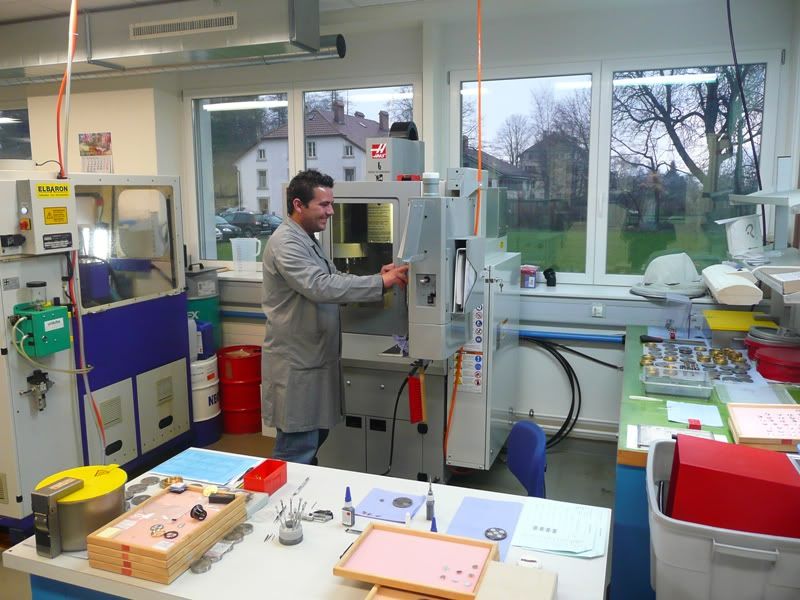

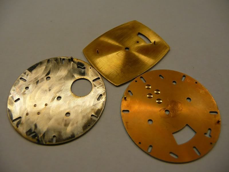

La fabrication proprement dite du cadran débute avec le travail à la CNC. On va y découper le cadran avec ses différentes ouvertures, et un certain nombre d’éléments comme les registres.
Visite de manufacture chez Parmigiani à Fleurier (2) - Quadrance & Habillage QuadranceHabillage02

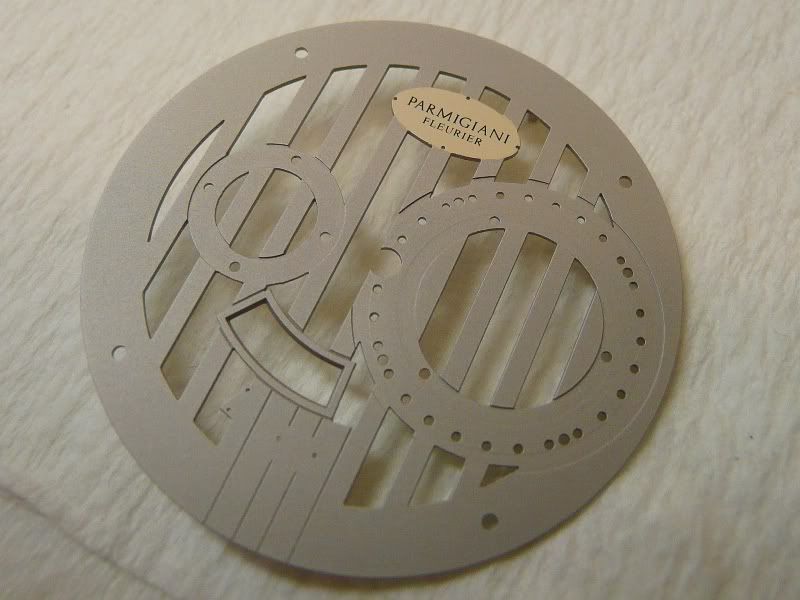

Le matériau de base est, comme pour les platines ou les ponts, une rondelle de maillechort ou de laiton. On travaille aussi des cadrans en alliage d’or ou d’argent. C’est à cette étape que l’on fixe aussi les pieds du cadran.
Visite de manufacture chez Parmigiani à Fleurier (2) - Quadrance & Habillage QuadranceHabillage03

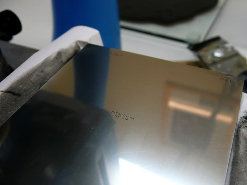

En plus de la découpe, les pièces subiront diverses opérations. Sur la photo ci-dessous, il s’agit d’un azurage, c’est-à-dire un colimaçon effectué par un outil diamanté.
Visite de manufacture chez Parmigiani à Fleurier (2) - Quadrance & Habillage QuadranceHabillage04

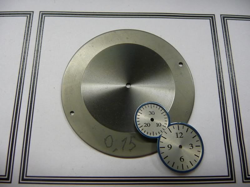

En fonction du pas défini, on obtient différents degrés de finesse dans le travail de la machine :
Visite de manufacture chez Parmigiani à Fleurier (2) - Quadrance & Habillage QuadranceHabillage05

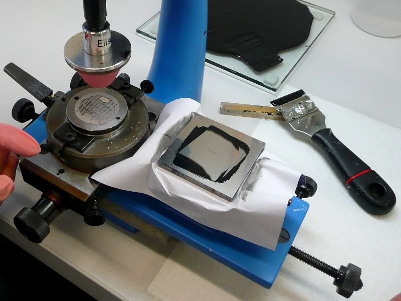

La décalque permet d’imprimer un cliché sur un cadran en transférant le texte ou le motif qui est gravé dans la plaque métallique au moyen d’un tampon en caoutchouc.
Visite de manufacture chez Parmigiani à Fleurier (2) - Quadrance & Habillage QuadranceHabillage09bis
On applique abondamment l’encre sur le cliché avant d’en retirer le surplus pour que le texte soit bien net. On abaisse alors le tampon sur le cliché pour que l’encre y inscrive le motif ; on l’abaisse ensuite sur la pièce à marquer pour transférer l’inscription.
Visite de manufacture chez Parmigiani à Fleurier (2) - Quadrance & Habillage QuadranceHabillage10

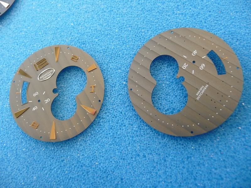

Le cadran est presque fini. Cependant, il manque encore les appliques : cartouche, index, chiffres.
Visite de manufacture chez Parmigiani à Fleurier (2) - Quadrance & Habillage QuadranceHabillage13
Celles-ci sont serties en fraisant les pieds et en mélangeant leur matière avec celle du cadran. Des tests de résistance seront faits après pour vérifier que les appliques tiennent bien.
Visite de manufacture chez Parmigiani à Fleurier (2) - Quadrance & Habillage QuadranceHabillage14

Pour faire honneur à ton post, voici deux photos du cadran relativement complexe de ma Parmigiani, cadran réalisé bien évidemment chez Quadrance & Habillage.
Visite de manufacture chez Parmigiani à Fleurier (2) - Quadrance & Habillage PF_DIAL_01
Visite de manufacture chez Parmigiani à Fleurier (2) - Quadrance & Habillage PF_DIAL_02
