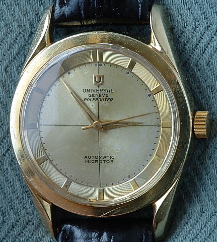

Une Universal Genève Polerouter
Y'a t-il des pilotes parmi vous ? Picture%203093
... pour quand tu feras du long courrier en passant par le Pôle Nord Mr. Green
http://www.polerouter.de/frameset-story.htm
