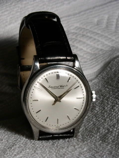

Maintenant je suis bien plus sensible aux calibres vintage dont la régularité est légendaire, par exemple l'IWC 89 :
COSC... Snobisme ou bien? Rszzuh
COSC... Snobisme ou bien? PICT3950
