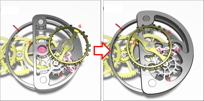

La réalisation d’un carrousel coaxial se fait en déplaçant le balancier (G) et en repositionnant l’ancre (F) correctement. Cette nouvelle disposition a ceci de particulier que la cage, le balancier et la roue des secondes (D) sont désormais coaxiaux – même si la roue des secondes reste toujours libre.
Tourbillons & Carrousels Tourbillon15
Ensuite la construction du mouvement est significativement différente de celle du carrousel classique. En effet, la roue de carrousel (K) se confond avec le premier plateau de la cage et l’ensemble n’est désormais plus en prise avec la roue de moyenne (C). Par contre, on voit bien que via l’ouverture en son centre (en pointillé), le pignon de la roue des secondes va pouvoir engrener avec la roue de moyenne.
